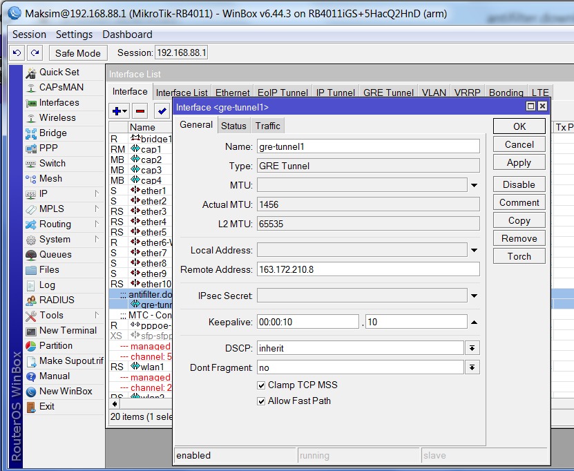

Вот дошли руки до этого дела.
Предварительно потренировался создавать GRE-туннели по вот этому https://itproffi.ru/nastrojka-gre-tunne ... -routeros/ мануалу. Вроде все заработало. Потому как все понятно. Правда, второй адрес я подставлял как доменное имя из cloud.
Теперь добавил в список интерфейсов чистый GRE-туннель
приступил к настройке BGP для обхода блокировок. Вставил номер автономной системы, что дала мне система, указал свой внешний IP
/ip route add dst-address=163.172.210.8/32 gateway=gre-tunnel1
/routing bgp instance set default as=64512 ignore-as-path-len=yes router-id=МОЙ АДРЕС
/routing bgp peer add hold-time=4m in-filter=bgp_in keepalive-time=1m multihop=yes name=antifilter remote-address=163.172.210.8 remote-as=65432 ttl=default
/routing filter add action=accept chain=bgp_in comment="Set nexthop to VPN" set-in-nexthop-direct=gre-tunnel1

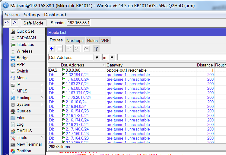

Только вот во всех созданных маршрутах сообщается, что мой туннель недоступен.
Подскажите мне, пожалуйста, где я ступил в данном случае.
