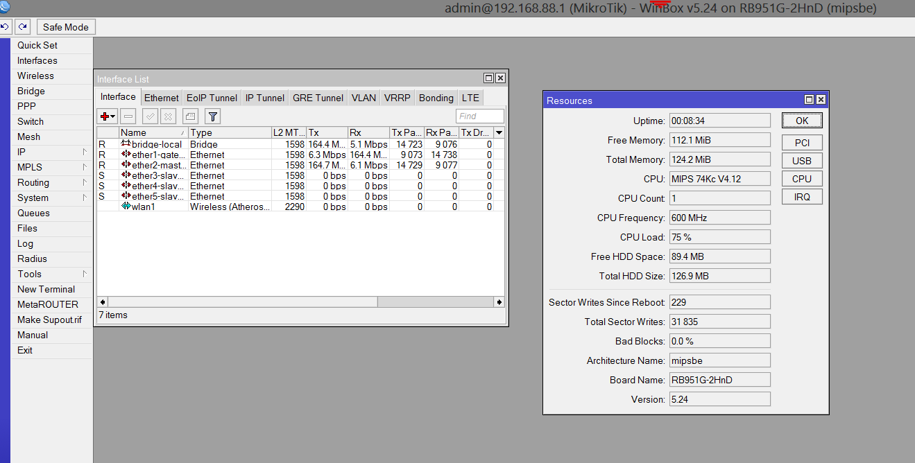

Приехал на тестирование RB951G-2HnD.
Потестировал производительность. Нагрузка 10 мегабит от вебкамер + торрент клиент на не ограниченном канале (провайдерский канал 200+ мегабит)
Роутер настроен в дефолт:
WAN = DHCP-client
DHCP- сервер
NAT
интересовала загрузка ЦП при большом объеме торрент-сессий
Итог 200 мегабит трафика загружают процессор на 98%
скриншот прилагается
спидтест показал вот так
но это уже предел канала
В целом результат не плохой. На смещенном трафике можно увидеть и 300+ мегабит
