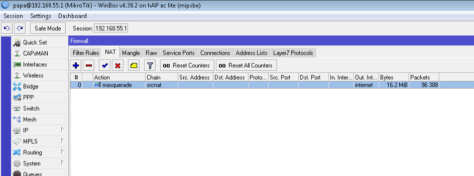

- Сообщения: 8
- Зарегистрирован: 27 сен 2018, 14:22
Мне здесь подсказывают, что проблема может быть в firewall -> NAT. Нужно добавить какое-нибудь правило, чтобы сети могли между собой общаться. Сейчас пропинговали с микротика 192.168.55.1 сеть 192.168.1.0/24, все пингуется. Т.е. l2tp туннель должен быть настроен правильно. Но с устройств в сети 192.168.55.0/24, кроме самого микротика, трафик не ходит.
В NAT только одно правило masquerade srnat internet.
Конфиг попозже прикреплю.
- (19.61 КБ) 0 скачиваний
