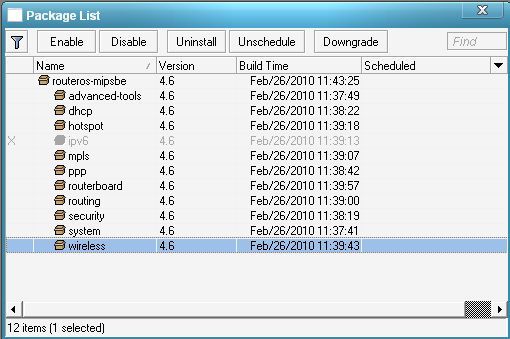

2. Использую три года RB 450G, стали проблемы возникать. Основная - не могу зайти в New Terminal. Или пустое окно, или со стандартным заголовком, но команды не принимаются. Перестал работать IP Scan, может и ещё что, пока не заметил.
Хочу перепрошить. В лицензии прописано:
Upgrable To: v5.x
Level: 5
Установленные пакеты в приложенном файле. Вопрос. Можно ли залить через winbox более новые, 5.23 ? И если ДА, то как? Через File List ?
3. Пытался проверить встроенным Store List карту памяти, не получается. - Check Driver Error cannot check/format system disc.
4. На карте стало 20 бад секторов, пару дней назад было 18. Можно ли поставить дополнительную микроSD и на неё установить систему?
Спасибо.
- packets.jpg (41.37 КБ) 7002 просмотра

2. Зайти в Winbox и соответственно в Terminal можно попробовать просто не по МАС, а по IP-адресу. Может помочь. Вам можно обновиться до версии 5.23. А вот до 6.0 уже не дадут. Залить проще всего просто перетащив пакеты мышкой в окошко Files. После этого надо перезагрузить роутер.

Я так понял, Павел ответил и мне.
А разве роутер прошьётся, если просто положить файлы пакетов в окошко Files ?
- Сообщения: 4059
http://wiki.mikrotik.com/wiki/Manual:Upgrading_RouterOS
After it finishes - REBOOT and that's all! The New version number will be seen in the Winbox Title and in the Packages menu
