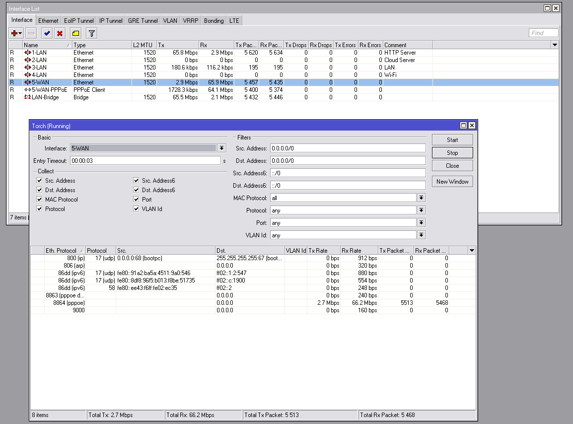

Ну вообще это мегакасяк провайдера. Пусть учатся настраивать свичи :-):
Мой провайдер после обращения научился :ya_hoo_oo:
(48.82 КБ) 0 скачиваний

Сообщения: 417
Смотрите при помощи torch на текущую ситуацию, на какой порт(диапозон портов) идет основной поток флуда.
Навреняка есть какие-то закономерности по портам, на которые ломятся.
Далее делаете правило на drop или reject.

А сделайте скрин окна сниффера, и поставьте там все галочки, как у меня на скрине.
Конечно можно весь трафик дропать, но это ещё больше нагрузить роуетр.
В любом случае нужен скрин...
