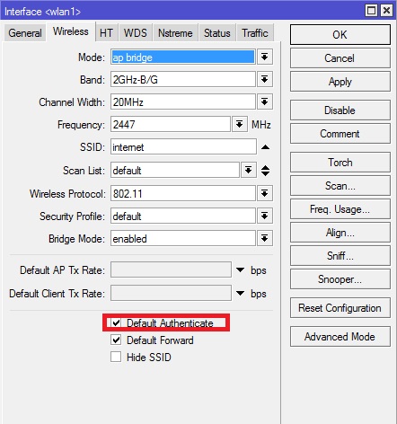

simpl3x писал(а):default-authentication (yes | no; Default: yes)
Вопрос про то, где в графическом интерфейсе эта опция?
А он появится в режиме Advanced Mode на вкладке Wiriles.
Сообщения: 1532
он даже в simple mode есть.
