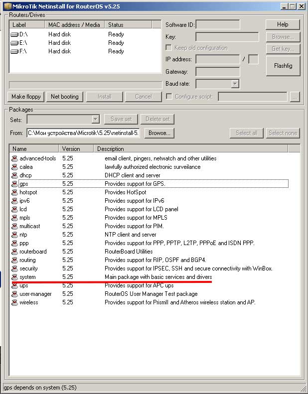

netinstall
- Сообщения: 54
- Зарегистрирован: 24 май 2013, 00:51
plin2s писал(а):netinstall
Нашел инструкцию, но не нашел ком порта на морде. Он на плате? Или как то еще иначе заливается? И что делать с ключем?
если нет com значит пользуйтесь 1 портом на маршрутизаторе.
http://wiki.mikrotik.com/wiki/Manual:Ne ... outerBOARD

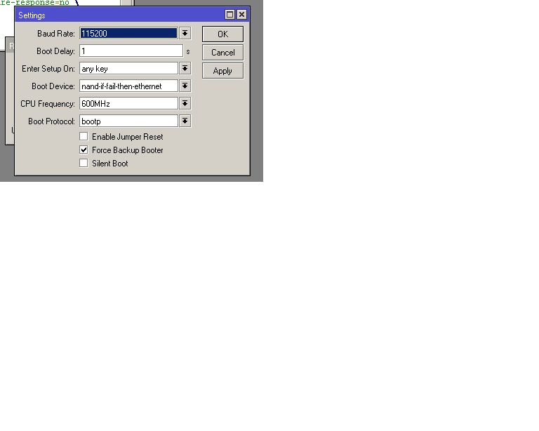

С этим разобрался, но по-видимому у меня отсутствует какой то скрипт начальной конфигурации системы, который при загрузке вопросы задает. У меня при загрузке... вот такой экран по умолчанию и отсутствует скрипт... начального запуска. Т.е. при загрузке кирпич... Где взять скрипт и как его привернуть?
!!!! - > Как все вернуть на дефолтное заводское состояние? Это для меня основная проблема.

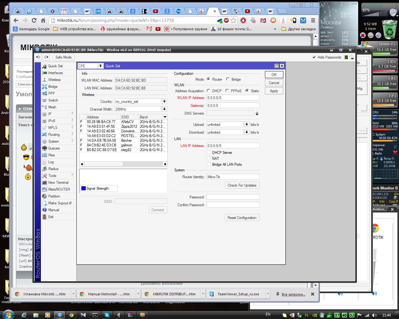

А вы уверены что у вас кирпич при сбросе? Буквально позавчера переколбашивал свою железку с ros6 и то же не наблюдал окна в котором можно было бы выбрать или дефулт конфу или голую, но это не значит что железка мертвая, винбокс же ее видит при этом по маку, или у вас и по маку не видит?

так нетинстал и должен был скинуть вашу железку на заводские.
у вас же конфигуратор открывается, там и есть ваши вопросы, на которые надо ответить и он сконфигурирует вам устройство.
а что у вас за железка? и что она говорит на /system default-configuration print . по сути этот скрипт не меняется. если при ресете надо загрузить что то другое, там есть функция use-after-reset
auto-before-reset.backup такого файла по дефолту нет на устройствах.
