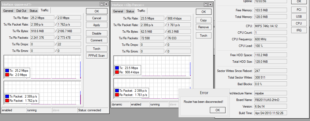

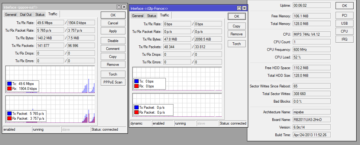

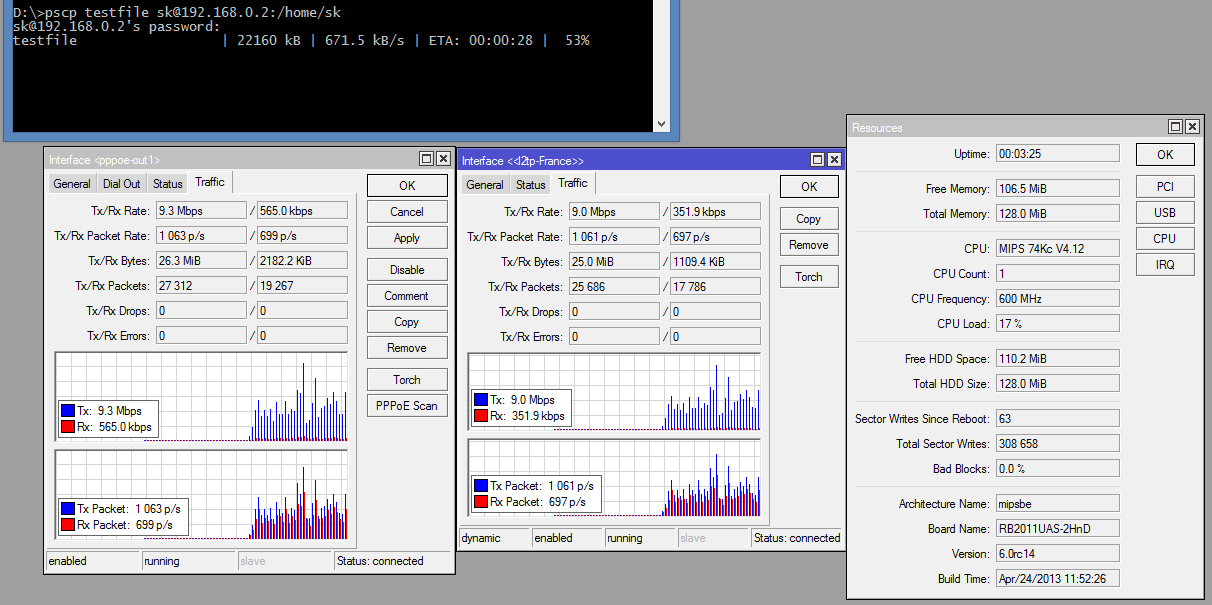

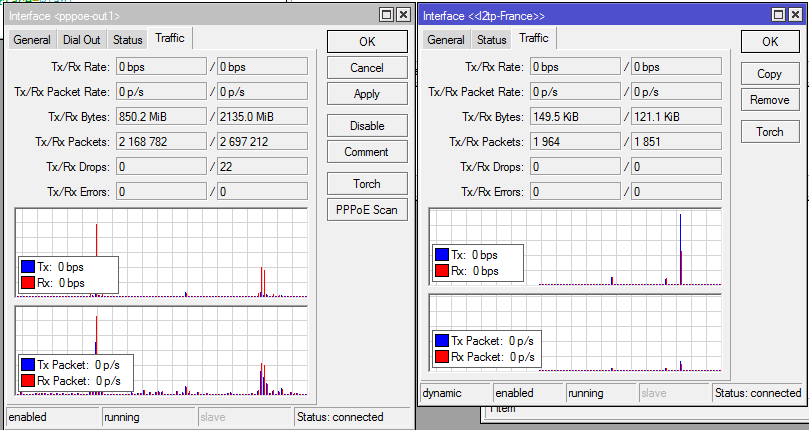

Добавил скриншоты статусов соединений - pppoe-out1 - провайдерский PPPoE, l2tp-France - мой VPN-клиент.
Загружаю файл напрямую. Видно, что скорость выше. Загрузка процессора скачет 10-15-40-10%
(51.9 КБ) 38 скачиваний
Загружаю файл без IPSec. Видно, что скорость сильно ниже, загрузка процессора - 10-15%
(61.48 КБ) 38 скачиваний
Загружаю файл, IPSec поднят, роутер отвалился
(53.31 КБ) 38 скачиваний
Без нагрузки
(30.36 КБ) 38 скачиваний
