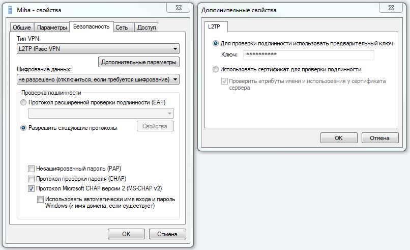

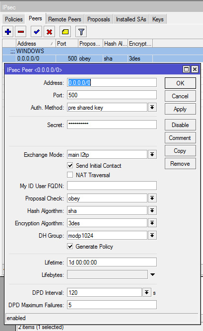

L2TP это туннель поверх IPSEC, для подключения из винды надо настраивать на микротике еще правило IPSec, и забивать туда предварительный ключ. И потом в настройках виндового клиента указывать этот ключ. Я это делал на 7-ке, все получалось, но иногда получалось и без этого - то есть стояла проверка сертификата и без вского сертификата все подключалось, потом перестало. Так что х.з. что с этой виндой )
И еще надо обязательно в файровле разрешить подключение ко всем портам, требующихся для L2TP.
Что касается пинга, то конечно нужно прописать маршруты. Если в виндовом клиенте не менял настройки протокола TCP/IP, то по-умолчанию весь траф пойдет через L2TP сервер и все будет пинговаться. То же самое произойдет и если на клиентском микротике в настройках клиента будет указано, что-бы добавлялся маршрут по умолчанию (лучше этого не делать и прописать маршруты к нужным сетям вручную).
(70.79 КБ) 79 скачиваний
(121.75 КБ) 79 скачиваний
