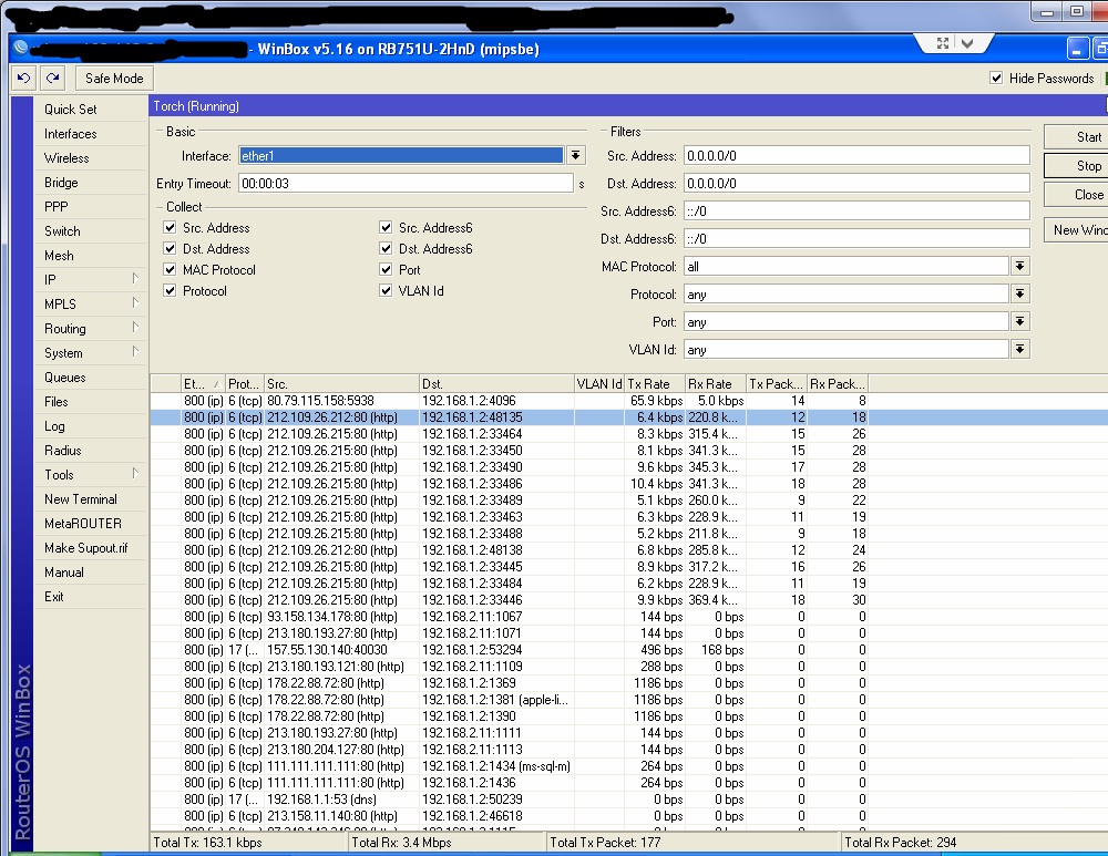

Прикрепил фото, второй день подряд уже скорость на порту в который приходит интернет (1 лан) больше потребляемой клиентами (5 лан). Подскажите куда может деваться скорость???
использую RB751U-2HnD

Посмотрите первый порт утилитой Torch
скорее всего у вас бегает паразитный трафик, например IPTV, который не корректно настроен у провайдера
- Сообщения: 236
А как понять что паразитарное? И как с этим бороться?? У меня ведь стоит ограничение по скорости на хотспоте и ппое!! Как может качать больше??

на скрине только *белый* трафик
упорядочите по Тх или Rx

Провайдер сыплет что-то броадкастом.
Вам уже говорили об этом.
А еще в фаерволе посмотрите. Наверняка есть правила, которые режут определенный трафик и он до LAN интерфейсов не доходит.
Да и штормить может свич у провайдера, тоже нормально в разумных пределах.

штормить на 10 метров??? Это как то нмого, вам не кажется???
По поводу резки. почти год роутер стоял, проблем не было. ничего не менял и началась такая хрень1! Это не нормально.
Как вообще поставить туда защиту на левый трафик? он только канал забивает!

Защиту конечно можно при помощи фаервола, но без толку: пакет уже пришел на интерфейс, а потом его фаервол обработал. В итоге только нагрузка на микротик возрастает, а пакеты как шли так и будут идти.
Иными словами - это проблема на аплинк стороне.
У меня все точно также провайдер: транслирует фрее тв броадкстом и при 100 мегабитном подключении к свичу провайдра - 10 мегабит ерунда.
