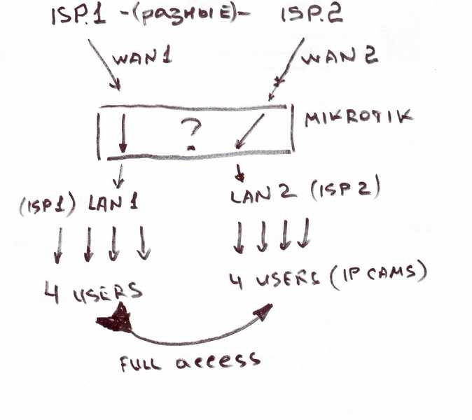

подскажите пож модель маршрутизатора mikritik , который бы справился со следующей задачей :
приходят две линии от двух разных провайдеров , скорость соответств. 90 mbt и 50 mbt
сейчас есть две независимые сети , подключенные двумя разными маршрутизаторами
в одной сети 4 юзера , в другой NAS и 3 ip камеры . сети в соседних помещениях
требуется по средствам mikrotik сохранить раздельный доступ к сетям из интернета и обеспечить доступ от одной сети к другой непосредственно через маршрутизатор ( т.е просматривать камеры и иметь доступ к файловому хранилищу ) Спасибо !
схема приаттачена

любой мтик. определитесь только с нагрузкой по железу и бюджетом.
если вафля не нужна, я бы посоветовал начать с этой модели: http://mikrotik.ru/katalog/katalog/mars ... 2011uas-rm

Вафля бы не помешала , хотя есть лежащая без дела точка d-link ( но если вафля в тиках хорошая , то почему бы и нет )
По железу , на NASe запущены сервера , торрент , короче трафик большой , плюс с компьютеров все время что то качают туда сюда , плюс камеры трафик гонят
я вот думаю , не мало будет 600 гц проца ?
А по деньгам 10 000 плюс минус
А что скажете по поводу
ROUTERBOARD 493G или
ROUTERBOARD 1100AH ?

ROUTERBOARD 493G - это конструктор, надо будет корпус. но там есть pci разъем = можете купить еще радиокарту (R52x) и сделать себе выфы. честно, такую железку не держал в руках, но по ТТХ думаю справится с вашей задачей.
ROUTERBOARD 1100AH - эта железка 200 мбит\с пропустит через себя легко. у нас такая где то есть. 30 firewall правил, nat, куча mangle, 44 правил шейпера. но вафли нет там и поставить некуда.

А как вам ROUTERBOARD 2011UAS-2HND по производительности для моих задач ? я пока склоняюсь к этой модели взять так сать на пробу
Сообщения: 1507
ну по шнурку эта моделька на 100 мбит\с торрента отдаёт 65% процессора. из них большая часть уходит на фаервол(filter, nat, mangle). средненький такой набор правил. у нас такая в офисе стоит.
