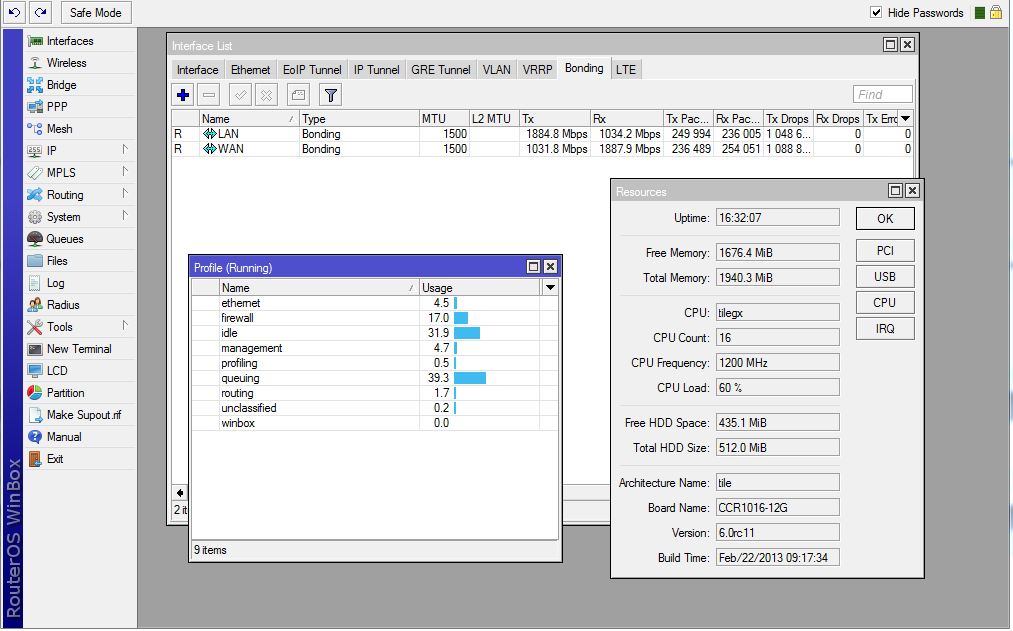

Всем привет. Вопрос знатокам.
Приобрели данный девайс для работы в качестве пограничного маршрутизатора. К данному устройству подключены 2 провайдера (один резервный) по протоколу BGP а также 5 NAS (сервера доступа для абонентов). Связь с серверами доступа по средствам OSFP. Устройство пропускает через себя в пик около 2.5 Гб/c
Вопрос: Неужто 16 ядер не справляются с простой маршрутизацией трафика (никаких правил нигде не прописано). Или может проблема в чем то другом?
Скрин прилогается.
Возможности RouterBoard CCR1016-12G (16 ядер по 1200мг)

общая шина 36 ядерного процессора если не ошибаюсь 40 гбит\с, у вашего наверное 20 где то (чистым деление получено =) ) вот и подумайте какой потенциал процессора не используется. по существу, тут вы 100% ответа не найдёте. со своих наблюдений и знаний с .com форума:
1. ros 6.0rc11 ниразу не оптимизирована для использования этого процессора. разработчики сейчас заняты совсем не тем.
2. а заняты они тем что латают дыры и стараются сделать хоть один стабильный релиз. ибо если почитать форум, то вам откровенно повезло что железка работает. у нас например есть одна железка 1036 которая на ros 6.0rc12 перезагружалась каждые 5-11 часов. при этом она пропускала через себя 1\5 вашей нагрузки.
резюме - ждите релиза, следите за changelog и http://forum.mikrotik.com/viewforum.php?f=19
покажите вкладки irq
и cpu для каждого ядра
