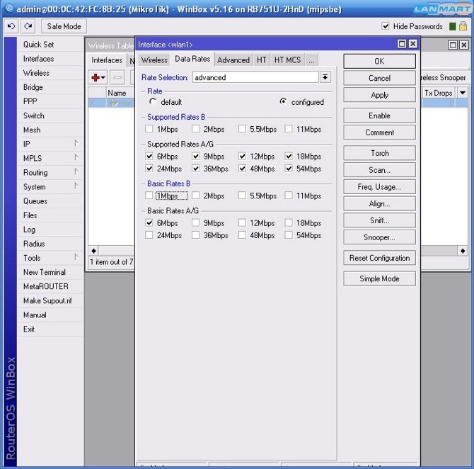

Доброго времени суток Уважаемые! Приобрёл сегодня RouterBOARD 2011UAS-2HnD-IN, прошивка 5.21, после длинков и т.п. это конечно потрясно))) Называется снова почувствуй себя юзером :)
Всё настроил, всё работает. Но WiFi нормально работать не хочет :( Точнее 802.11n так ни разу и не заработал. Настраивал по этой статье http://www.lanmart.ru/blogs/mikrotik-rb ... yj-router/
Дома 2 телефона HTC Desire и Sensation XE, оба поддерживают 802.11n. Desire подключается максимум на 65Mbps. Sensation подключается только на 54Mbps, и если настроить как показано тут
то точку видит, но не подключается, периодически показывает полное отсутствие сигнала от точки. Если в той закладке оставить всё по дефолту то точку видит и подключается всегда, сигнал стабильно отличный.
Desire прошит MIUI, Sensation последняя оф прошивка. При копировании файлов по WiFi видел максимальную скорость 12Mbps, при чём на Sensation, у которого скорость подключения меньше. У Desire 9Mbps максимум :( Ну в принципе ладно, чёрт с ними с телефонами. Планирую заиметь ipad new и mikrotik покупал для того что бы на айпаде смотреть по сети фильмы full hd, боюсь что если ситуация со скоростью не изменится то придётся менять точку доступа :(
Подскажите что я делаю не так и как надо сделать :) Или может это несовместимость железок?
Кто нибудь подключался ipad`ом к 2011UAS-2HnD-IN? Какая скорость подключения?
Сообщения: 1532
19 ноя 2012, 07:31
всё что вы настраивали на скрине не относится к n-режиму. оставьте там все по дефолту. там же написано что это a,b,g
http://wiki.mikrotik.com/wiki/802.11n_Setup_Guide вам сюда.
