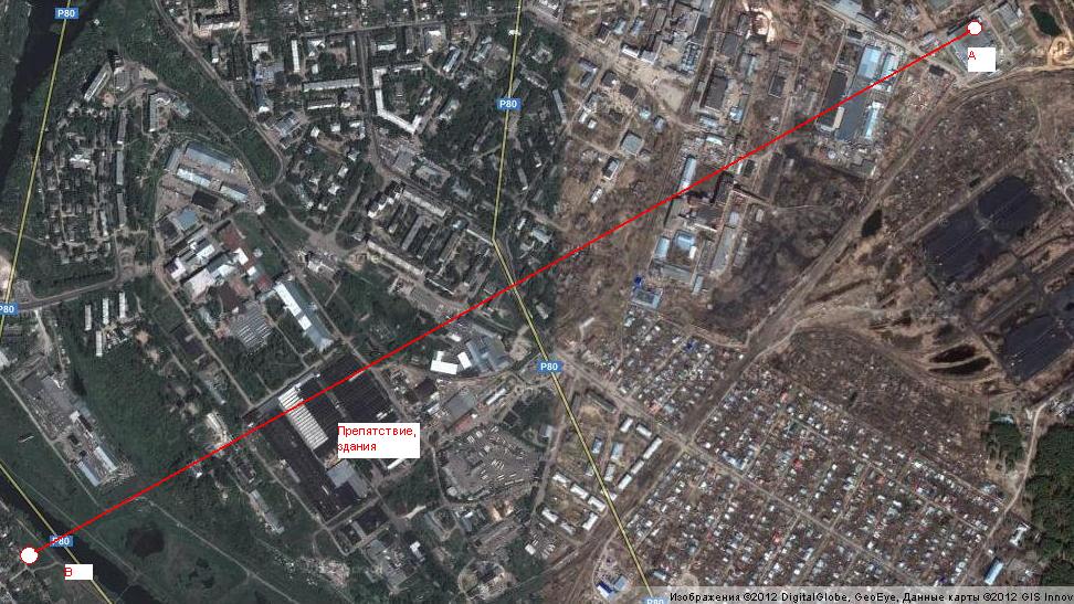

На карте обозначены здания, которые мешают больше всего сигналу. Остальные здания сигнал проходит выше. Препятствие еще деревья около "мешающего здания". Как считаете, стоит заморачиваться с точками доступа?

точки А и Б эта частные дома или .....
если дом то какой этаж
и на какой точке нужен инет ?
и здание что ты подписал эта жилой ?

На сделать чтобы передатчик передавал сигнал из локалки из точки А в точку В (частный дом), я там живу.
Точка А, это здание 2-х этажное, передатчик будет на крыше, на высоте примерно метров 15. Принимать буду в точке В, частный одноэтажный дом, приемник поставлю на крыше, метров 6-8 примерно от земли.
Подписанное здание, это комбинат по изготовлению ткани, не работает. А это имеет значение жилой или нет?

Serj писал(а): А это имеет значение жилой или нет?
просто если жилой то 100% есть вай кто не ставит пароль
от точки В до комбинат я вижу типа леса (зелень) ты выше его ?
комбинат я так понимаю не выше 3-х этажного дома

Да примерно высота 3-х этажного дома, метров 15 навскидку. Насчет зелени, если смотреть по прямой из точки А в точку В, то "лес этот" как раз помеха, плюс строения отмеченные на карте.

Serj писал(а):Да примерно высота 3-х этажного дома, метров 15 навскидку. Насчет зелени, если смотреть по прямой из точки А в точку В, то "лес этот" как раз помеха, плюс строения отмеченные на карте.
меня тоже беспокоит эта зелень, здание линия проходит почти мимо коридора (так скажем)
глянь потом с точек здание где проход есть видно или нет здание и сколько видно (типа только крышу или пример 1/3 угла стены)

Как я уже написал выше, сигналу препятствует только здание обозначенное на карте как препятствие и лес около этого здания. Остальные здания сигнал будет проходить выше.
Если смотреть из точки В на точку А, то у мешающего здания слева есть "коридор", может ли сигнал при распространении обогнуть данное здание и пройти по данному "коридору".
P.S. Точку А от точки В вообще не видно, мешает здание с лесом около него. Смотрел через бинокль и из точки А на точку В и наоборот.
Какие-то решения могут быть в данной ситуации?

2,4ггц шансов больше чем у 5Ггц обогнуть
меня больше интересует с точки Б что видать и как видать
т.к .пример ставить направленную антенну с точки А до здание луч будет уже широкий
а вот с Б пока не понятно. лес начинается прям от дома или от реки ???
