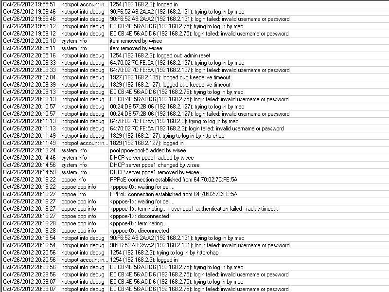

Здравствуйте. настроил некоторым своим пользователям PPoE соединение и через некоторое всремя начали появляться у них ошибки типа 651,678 и т.д. и тп.
причём не зависимо друг от друга.
ip раздавался через DHCP server который использовал хотспот (на нём таких ошибок не наблюдалось)
Подскажите вчем может быть дело?

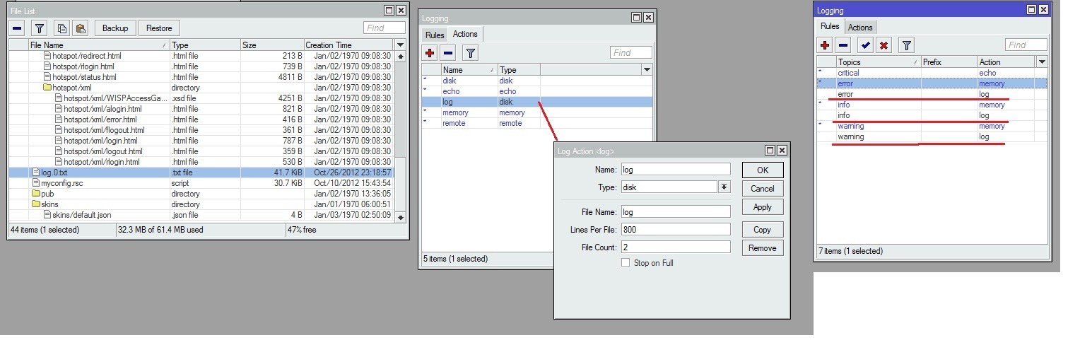

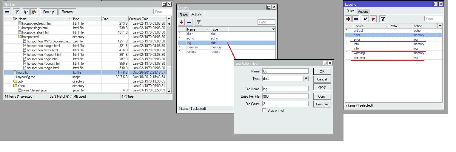

кстати как файл с логами из микротика вытащить? и как сделать чтоб он отображал хотя бы два дня а не два часа?

воо. спс.
теперь можно если что и тут выложить

а что скажешь про данный лог??
мне кажется что тут кроется корень моих проблем)

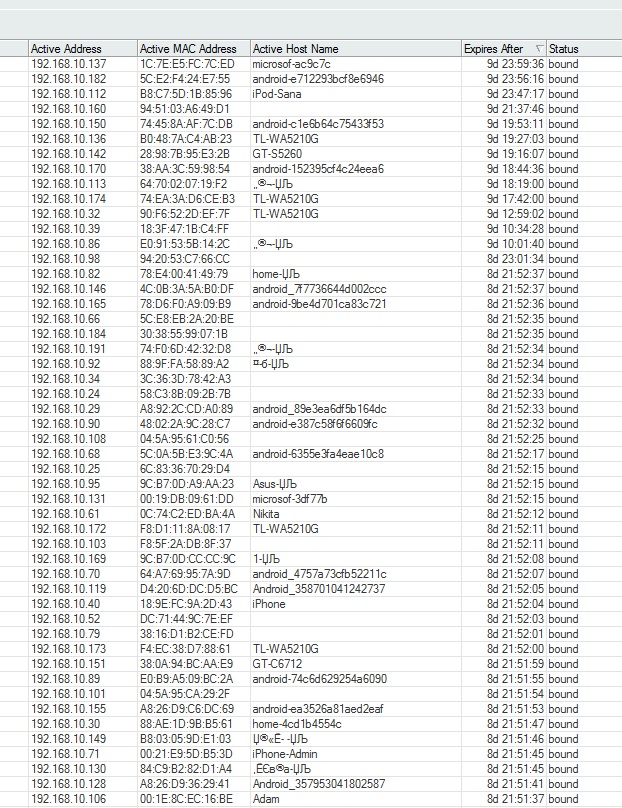

когда что то не пашет сразу смотри пинг от себя и от него, далее если пингуется он смотри dhcp активный ip (найти Ип можно по маку)

aliant писал(а):когда что то не пашет сразу смотри пинг от себя и от него, далее если пингуется он смотри dhcp активный ip (найти Ип можно по маку)
К сожалению. я ip не ставлю на компах стационаром. их присваивает микротик(( и по этому никак не могу узнать его ip и мак. пока он не подключится(

для этого я и написал что можно по маку узнать, а мак можно узнать 2 способами
простой способ. пуск выполнить cmd далее ipconfig /all
еще проще как вижу у тебя хотспот пусть авторизируется и выйдет и будет табличка с данными где и есть строчка мак
aliant
- Сообщения: 170
а да еще по названию компа. щанс маленький что у кого то будет такое же название
