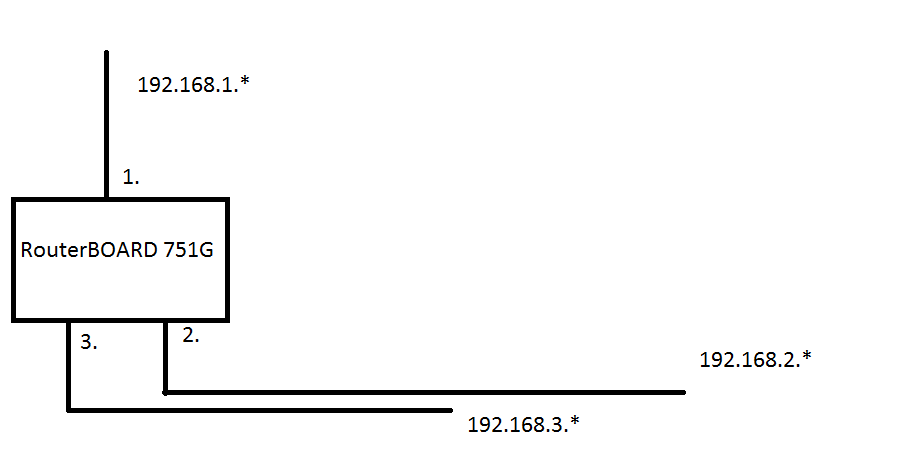

Здравсвуйте!
Как мне реализовать подключение на 2 IP адреса по одному соединению.. см. рис
RouterBOARD 751G

Можно поконкретней что вы хотите получить?
- Сообщения: 417
Постарайтесь объяснить что вам нужно? Если нужны две подсети, то такое можно сделать на почти любом оборудовании. Просто добавьте нужный маршрут. Если нужны два независимых DHCP, то микротик это тоже позволяет. Что еще может означать "подключение на 2 Ip адреса" я не понимаю.

то, что вы нарисовали называется роутинг
как раз для этого нужен роутер.
просто задайте посети интерфейсом и пропишите сеть 0.0.0.0/0 на айпишник роутера
( или если интернет не через микротик = укажите роуты на РС )

WAN Port - 192.168.1.100 интернет провайдер (скажем биллайн)
Lan Port 2 - раздает 192.168.2.100 - к роутер(1) скажем D-Link от 192.168.2.100 До 192.168.2.250
Lan Port 3 - раздает 192.168.3.100 - к роутер(2) скажем к TRENDnet от 192.168.3.100 До 192.168.3.250
вот где это настраиваться.?

Ситуация следующая. если вы хотите раздать интернет (допустим Билайн) то на входящем интерфейсе (например ether1) настраивайте непосредственно доступ в интернет т.е. в зависимости от протокола по которому получаете трафик то и настраивайте. Если просто dhcp то настройте dhcp-client если pptp или l2tp то pptp-client или l2tp-client соответственно. После этих действий у Вас должен на микротике появиться интернет.
Дальше возникает вопрос если вы просто хотите развести получаемый трафик на 2 независимых роутера то вам нет необходимости использовать различные подсети достаточно будет объединить локальные порты в один свитч задать внутренний ip адрес пример 10.0.0.1/24 просто поднять dhcp-server на данном интерфейсе. Ваши роутеры получат ip адреса 10.0.0.2/24 и 10.0.0.3/24 соответственно.
Не забудьте на Ваших роутерах в настройках интернет поставить получать ip автоматически - dhcp
Да чуть не забыл дальше в настройках ip-firewall на строить NAT - masquerade. Описание по всем операциями можно найти в wiki
