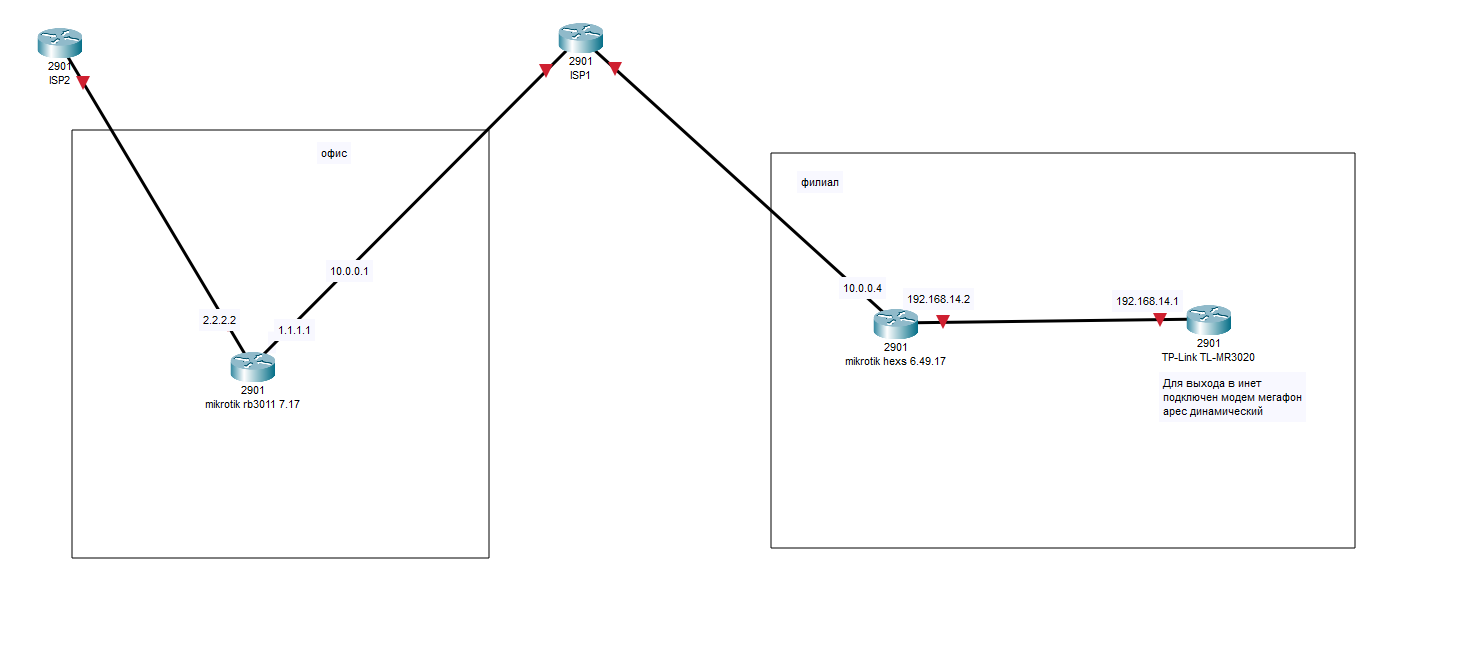

Добрый день! Имеется следующая схема. На стороне ISP1 организован vlan, 10.0.0.1 адрес шлюза для микротика в филиале (10.0.0.4). так же к микротику в филиале подклечен маршрутизатор TP-Link, который для выхода в инет использует модем от мегафона (внешний адрес динамический) LAN 192.168.14.0/24. Как настроить IPsec туннель между микротиком из офиса и микротиком в филиале используя для этого подлкючение по модему? Я хочу реализовать следующее, соединение по vlan будет основное, а ipsec туннель через модем как резервный канал. Так как опыта совсем мало, подскажите, можно ли такое реализовать, если можно, то в какую сторону копать?
Mikrotik hexs:
• WAN1: 10.0.0.4 (vlan от ISP1) eth1
• WAN2: 192.168.14.2(адрес от TP-Link) eht2
• LAN: 192.168.124.0/26 eht3
Mikrotik rb 3011:
• WAN1: 1.1.1.1/28 ISP1 eth1
• WAN2: 2.2.2.2/29 ISP2 1th2
• WAN3: 10.0.0.1 (vlan от ISP1) eth3
• LAN: 192.168.10.0/24 eth6
TP-Link
• LAN: 192.168.14.0/24
• WAN: DHCP – модем мегафон
Настройка IPsec туннеля
