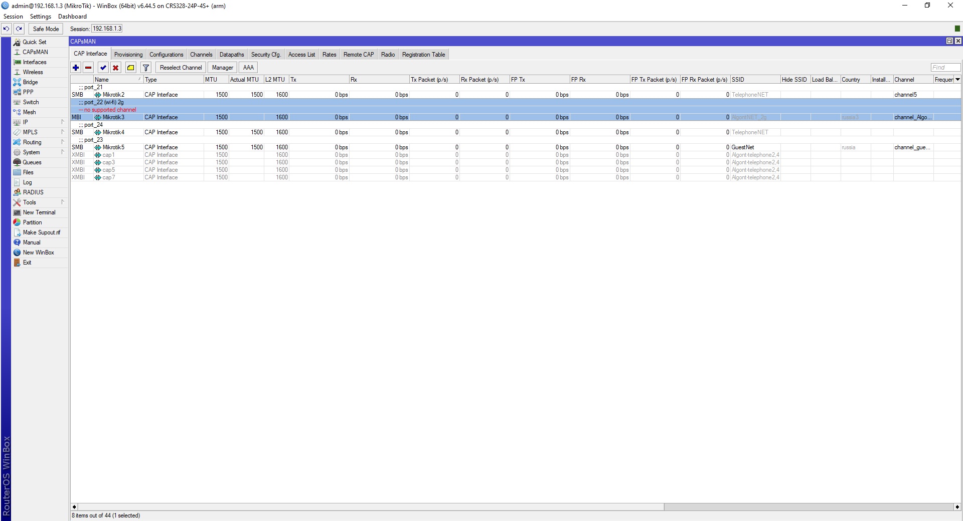

Добрый день! Настроил CAPsMAN на маршрутизаторе. К нему подключены 4 точки доступа микротик. 3 работают на частоте 5g. Одну хочу запустить на частоте 2.4, но не получается. при выборе канала в конфигураторе на точке интерфейсе CAP вылезает ошибка "no supported channel''. На 5g с той же конфигурацией без проблем работает, настройки цепляет, все нравится. Частоту меня руками... Ни в какую. Помогите, пожалуйста, советом. Голову сломал уже.

Это что-то новое. Вроде бы на 2,4 проблем ни у кого не было. А какие частоты выбираете? А регион какой у Вас?aleksandr.krivov писал(а): ↑03 сен 2020, 14:59 на частоте 2.4, но не получается. при выборе канала в конфигураторе на точке интерфейсе CAP вылезает ошибка "no supported channel''.

Да, на новых (в смысле даты выпуска) микротиках встречается такая проблема. Выбирайте регион Russia 3.
По хорошему, надо перепрошивать нетинсталлом. Я забил, это надо с потолка снимать, возится... пусть работает на Russia 3.

регион был russia. Частоты - 2449-2ghz-b/g/n. Менял регион на russia3, по совету выше. Результат тот же.MaxoDroid писал(а): ↑03 сен 2020, 16:08 Посмотрите тему CAPsMAN - повсеместное внедрение и плюшки с вот этого поста: viewtopic.php?p=70168#p70168

Выставил частоту 2412. Регион russia3. По-прежнему та же ошибкаCa6ko писал(а): ↑03 сен 2020, 21:20Капсман требует знаний основ WiFi. Ну нельзя же так класть на стандарт, а потом удивляться почему не работает.
