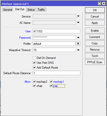

На Вашем скриншоте самый верхний параметр:
"Service" - справа от этого параметра, есть чёрная стрелка вверх,
нажмите её, чтобы поле напротив Service было серым (не активным).
ТО есть по-русски говоря: Вам этот параметр задавать/объявлять/даже пустым делать = НЕ НАДО.
ВСЁ.

Vlad-2 писал(а): 23 сен 2019, 15:09 На Вашем скриншоте самый верхний параметр:
ВСЁ.
Пробывал, не помогло

Vlad-2 писал(а): 23 сен 2019, 16:04 1) не верю
1.1) скриншот?
Это я для примера скриншот делал
