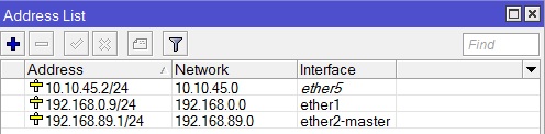

Насчет заводской конфигурации - нет я ее убивал. Оставил только файерволл. В нем куча правил от того что пытался просто понять через что какие-пакеты ходят, пока не было пингов между сетями. Убить то не проблема.
Адресация задана, вот она ... Насчет конкретных адресов в маршрутах - пробовал - толку нет. Что просто интерфейс даешь, что указываешь кнткретно шлюз и pref scr - результат один.

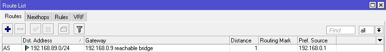

Sertik писал(а):Не идет все тоже: при отсутствии маскарада на внутреннюю сеть 192.168.89.0/24 на R3, с R1 не пингуется сеть за R3 (сам R3 пингуется).
Покажи как Вы сделали маршрут на R3
MTCNA
MTCRE
Sertik
Сообщения: 1303
Вот так, как Вы советовали ...
маршрут с R1 на R3.jpg (25.64 КБ) 3318 просмотров
