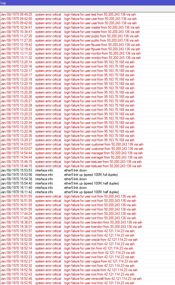

Подскажите что значат красные строчки в логе?
(437.34 КБ) 0 скачиваний
Сообщения: 4059
Кто-то хочет зайти по ssh на ваш маршрутизатор. Пока попытки неудачные. Вы бы как-то пресекли подобное на будущее. А то и до нежданчика недолго.

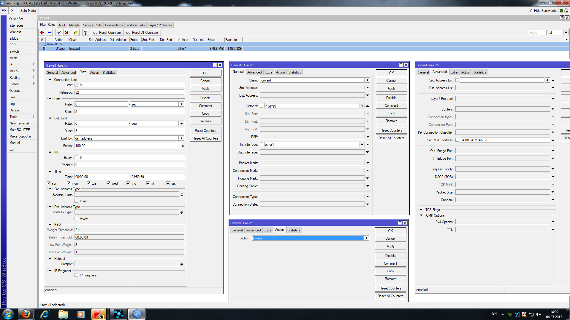

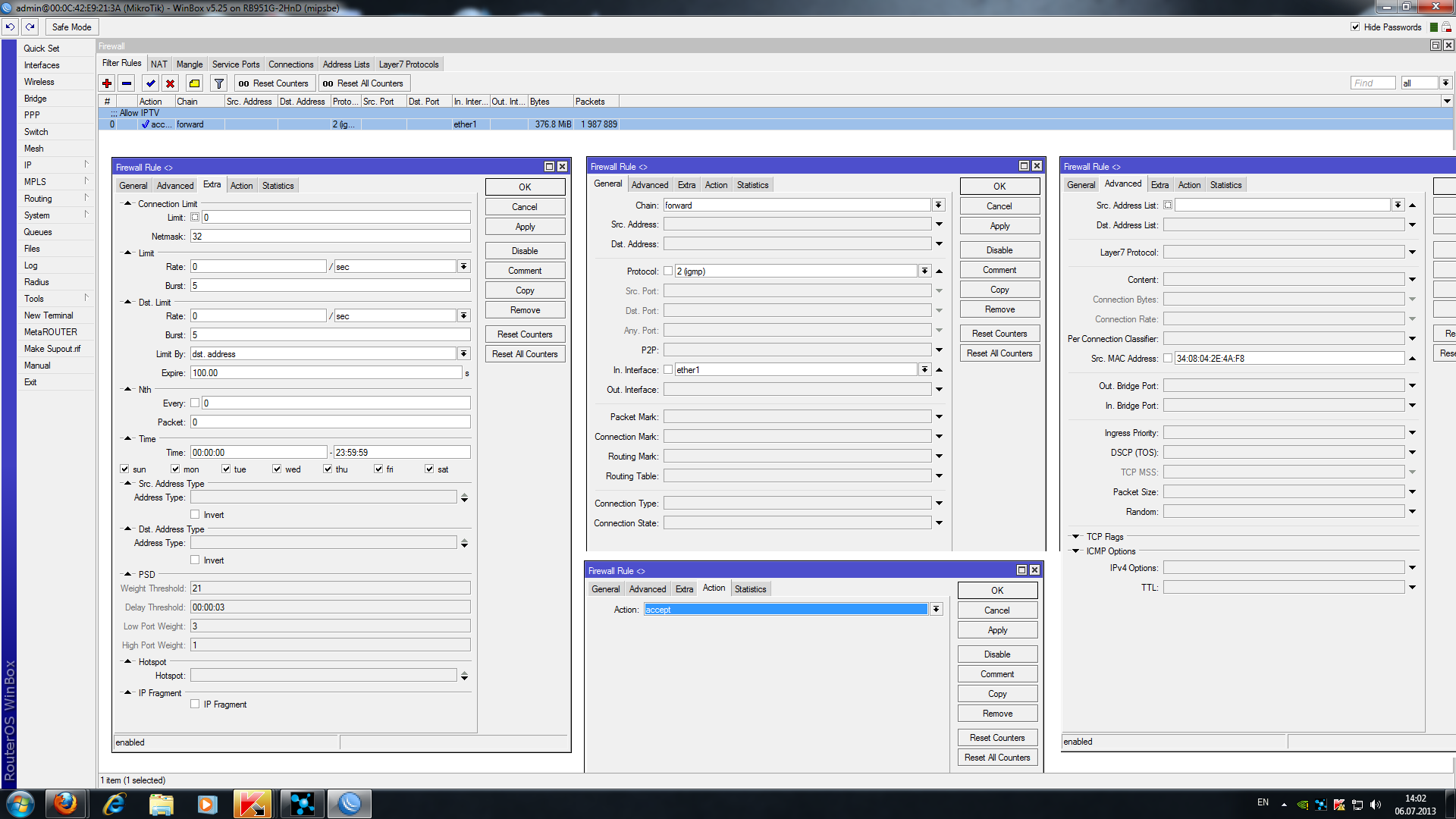

Сообщения: 4059
RomanH писал(а):Кстати IP TV настроить так и не удалось, по крайней мере через консоль.
Вы попробуйте в фаерволе отключить в Firewall=>Rules все правила, кроме того, что я написал. У меня после этого пошло, и я понял, что правило надо загнать на самый верх.
RomanH писал(а):А как это сделать?
Вы ssh вообще пользуетесь?
Если нет, отключите этот сервис вообще (IP=>Services) , если пользуетесь, то используйте порт, отличный от стандартного. Учетные записи с логинами root или admin вообще не рекомендованы для использования в общей сети, заведите себе учетку с другим логином и хорошим паролем с правами администратора, а стандартную отключите.

У меня в списке правил только одно для Ip Tv других нет.
(217.47 КБ) 0 скачиваний
(236.78 КБ) 0 скачиваний
