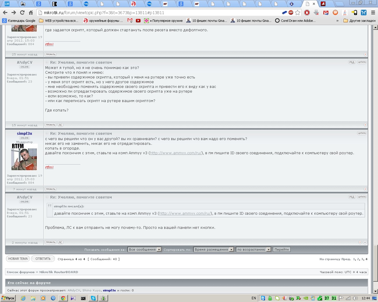

Помогите советом Mikrotik rне конфигурируется после ресета
- Сообщения: 4059
У Вас там после строки
идет какая-то ошибка, этих символов быть не должно:

Как Вы запускаете скрипт?
- Сообщения: 1507
да всё нормально у него с этим скриптом, эти не понятные символы появляются изза того что скрипт большой, и там есть:
ТС, научитесь читать, этот скрипт не меняется, об этом было выше. а системная конфигурация меняется руками и головой. чтобы этот несчастный скрипт завелся, достаточно зпустить:
после этого устройство будет сброшено к заводским настройкам, и в том числе появится то окошко, без которого вы считаете роутер кирпичом.
4 страницы ни о чём
-- [Q quit|D dump|down]ТС, научитесь читать, этот скрипт не меняется, об этом было выше. а системная конфигурация меняется руками и головой. чтобы этот несчастный скрипт завелся, достаточно зпустить:
/system reset-configurationпосле этого устройство будет сброшено к заводским настройкам, и в том числе появится то окошко, без которого вы считаете роутер кирпичом.
4 страницы ни о чём-

после этого устройство будет сброшено к заводским настройкам, и в том числе появится то окошко, без которого вы считаете роутер кирпичом.4 страницы ни о чём
Хм, по привычке сбрасывал /system reset просто. Но окошка я тоже не видел.

Я привел текст того, что за скрипт у меня на роутере стоит? Как его поменять уже на рутере я не знаю.
А запускать его я пробовал при установке через NetInstall как configure script - но это на мой взгляд кривоватый способ.

simpl3x писал(а):ТС, научитесь читать, этот скрипт не меняется, об этом было выше. а системная конфигурация меняется руками и головой. чтобы этот несчастный скрипт завелся, достаточно зпустить:Код: Выделить всё
4 страницы ни о чём
В смысле? Содержимое скрипта не редактируется непосредственно на рутере? Или он заливается при установке и после этого его поменять нельзя?
А 4 страницы кстати очень даже о чем, по крайней мере для таких олухов как я.
- Сообщения: 1507
оно нигде не редактируется, это есть default config для маршрутизатора, если пользователю нужно запустить свой конфиг при ресете, то там есть функция
где задается скрипт, который должен стартануть после ресета вместо дефолтного.
system reset-configuration no-defaults run-after-reset=где задается скрипт, который должен стартануть после ресета вместо дефолтного.

Может я тупой, но я не очень понимаю как это?
Смотрите что я понял и имею:

Где копать?
- вы привели содержимое скрипта, который у меня на рутере уже точно есть
- у меня этот скрипт есть, но у него другое содержимое
- мне необходимо поменять содержимое своего скрипта и привести его к виду как у вас
- возможно ли отредактировать содержимое своего скрипта уже на рутере
- если возможно, то как?
- или как переписать скрипт на рутере вашим скриптом?
Где копать?
- Сообщения: 1507
c чего вы решили что он у вас другой? вы их сравнивали? с чего вы решили что вам надо его поменять?
никак его не заменить, никак его не отредактировать.
копать в огороде.
давайте покончим с этим, ставьте на комп Ammyy v3 (http://www.ammyy.com/ru/), в пм пишите ID своего соединения, подключайте к компьютеру свой роутер.
копать в огороде.
ANdyCV
- Сообщения: 54
- Зарегистрирован: 24 май 2013, 00:51
simpl3x писал(а):давайте покончим с этим, ставьте на комп Ammyy v3 (http://www.ammyy.com/ru/), в пм пишите ID своего соединения, подключайте к компьютеру свой роутер.
Поставил, но проблема, ЛС к вам отправить не могу почему-то. Просто на вашей панели нет кнопки.
- (338.09 КБ) 0 скачиваний
