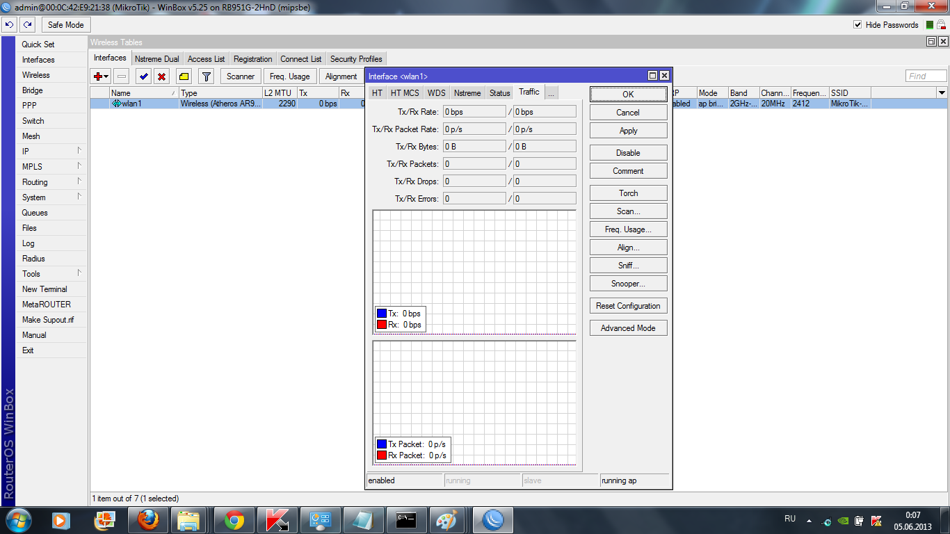

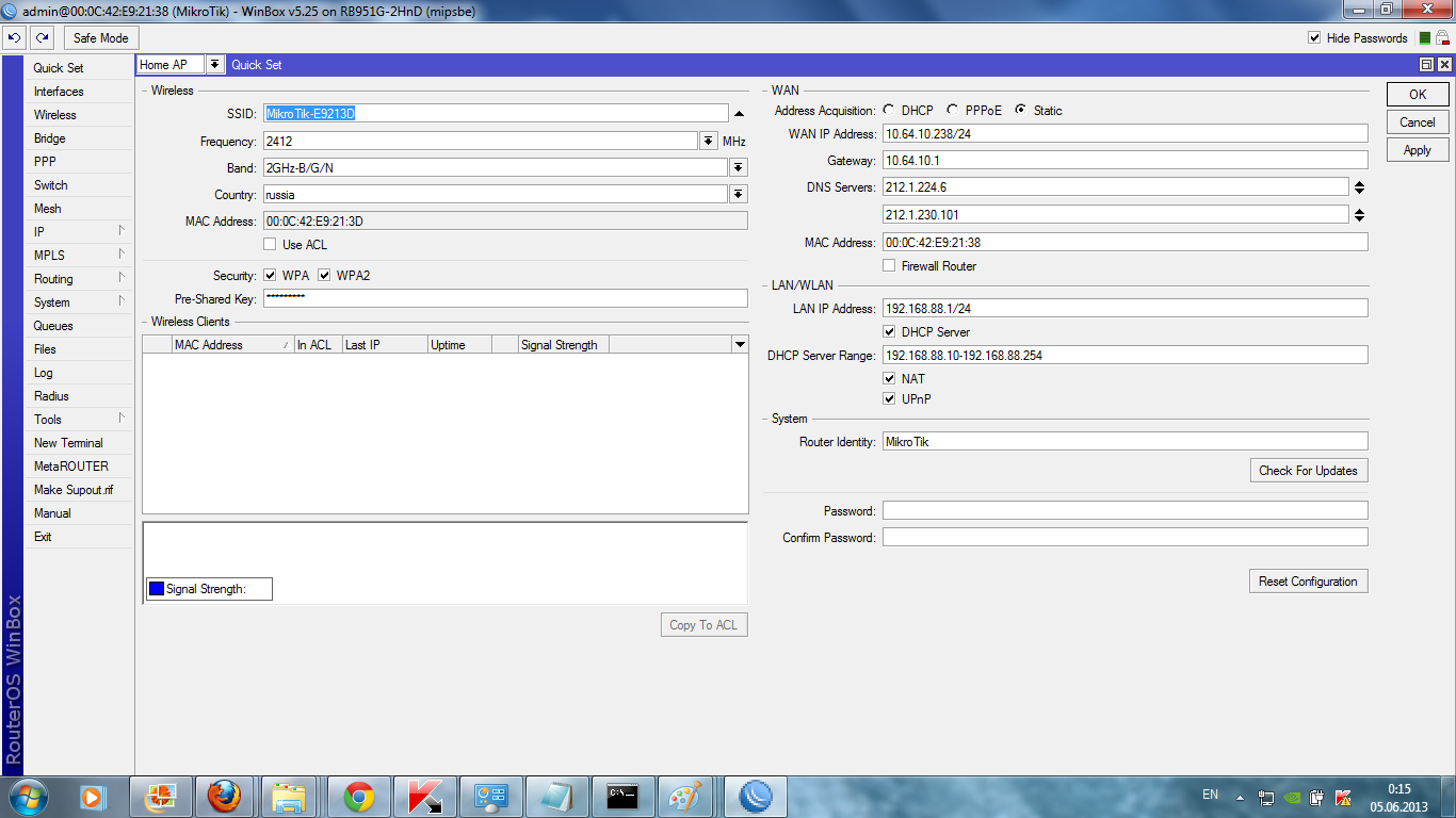

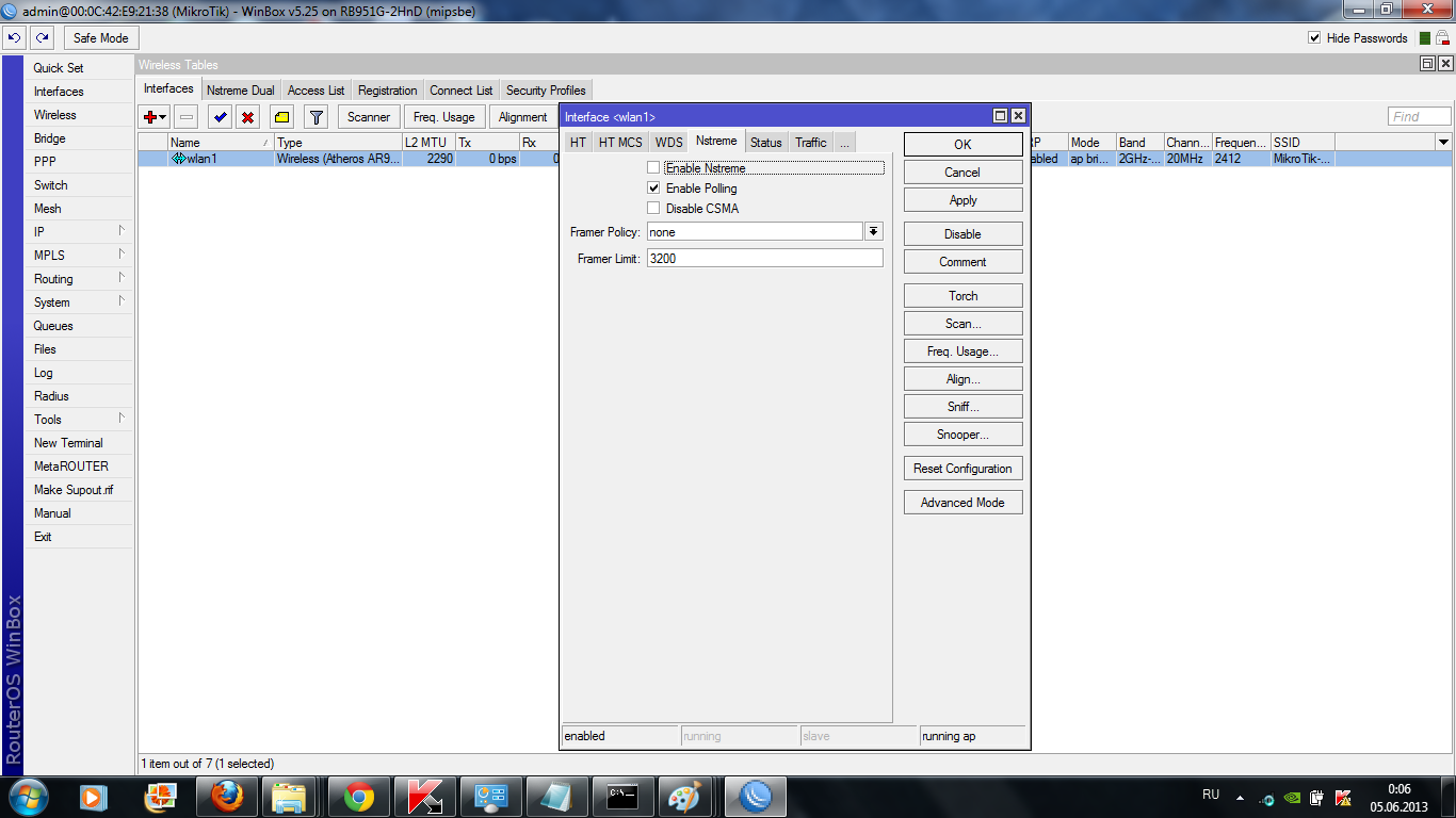

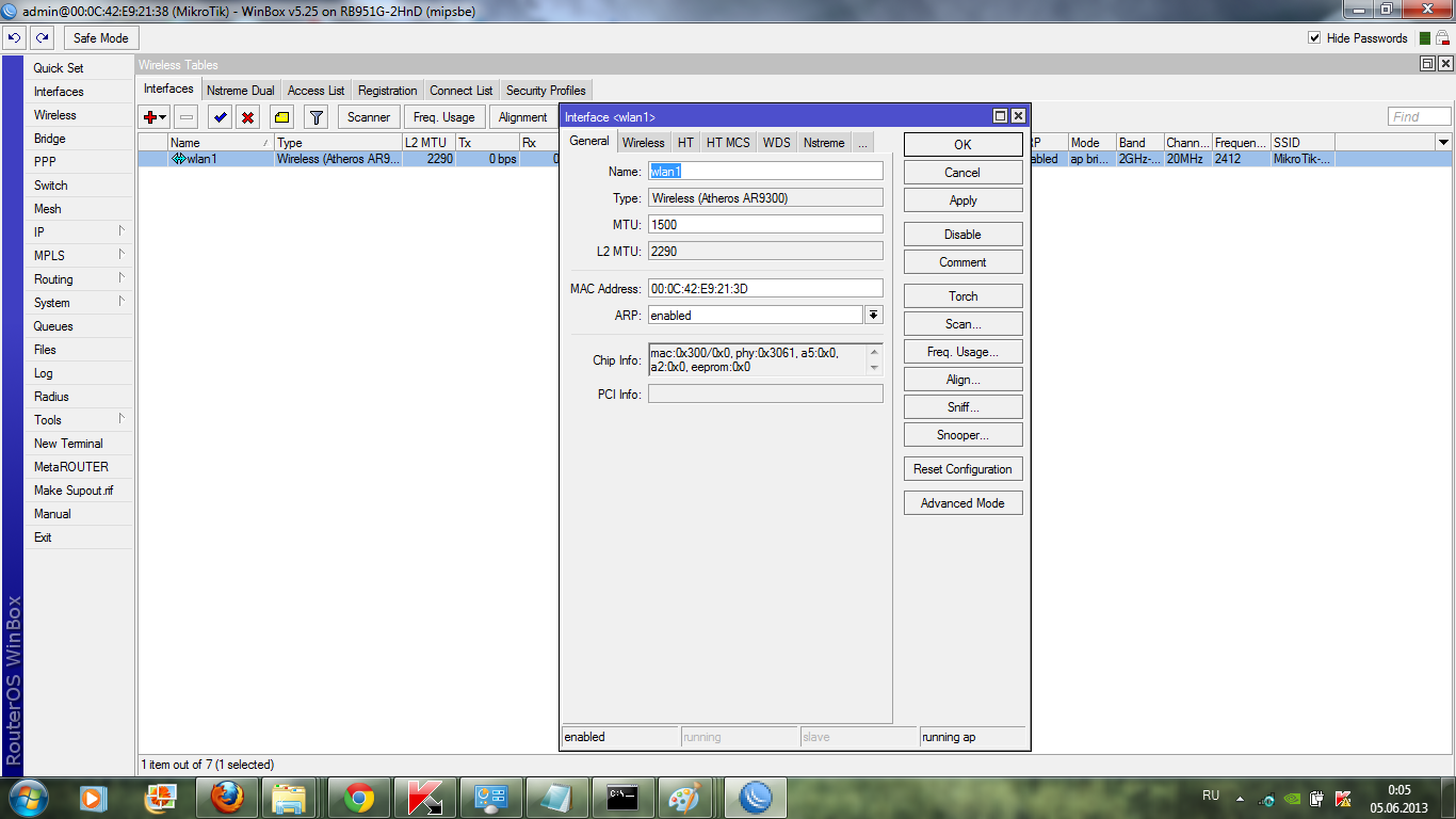

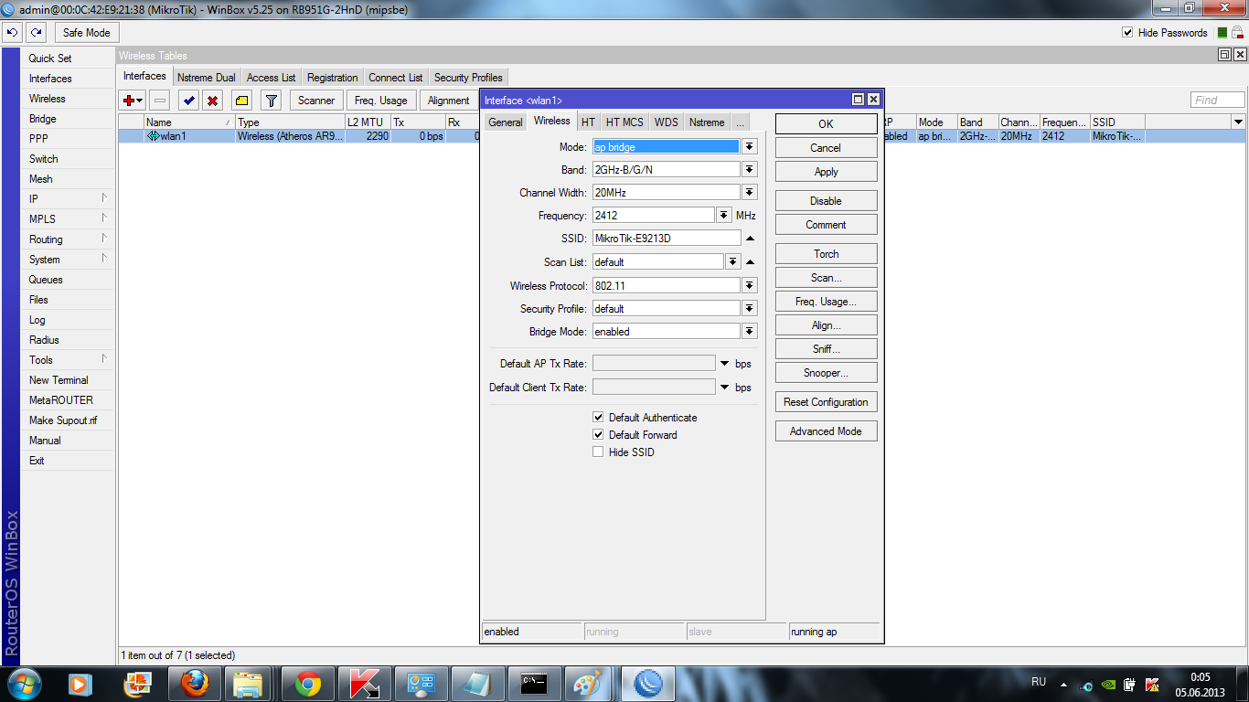

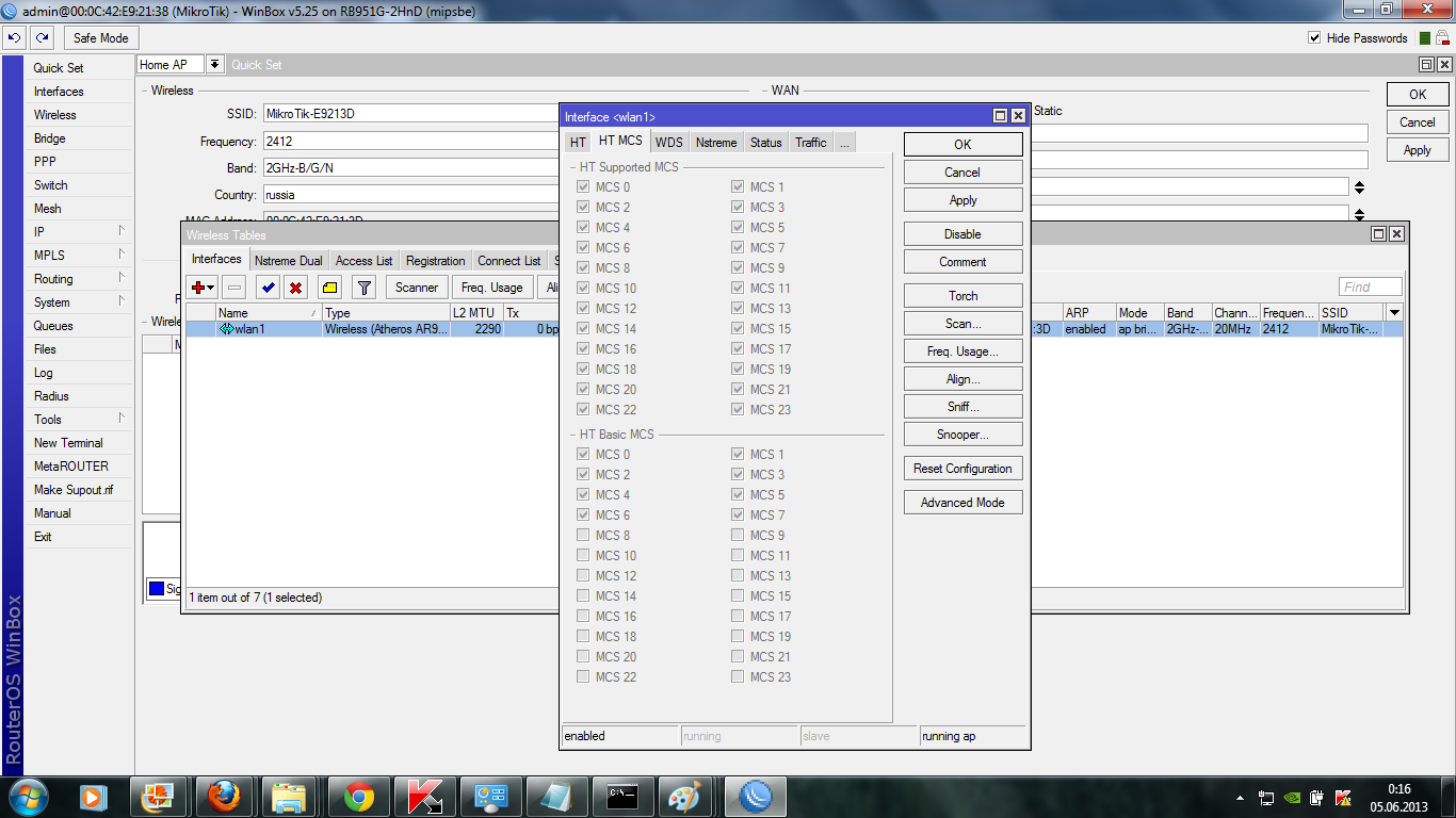

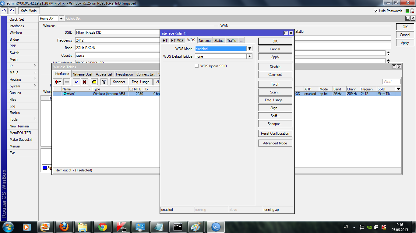

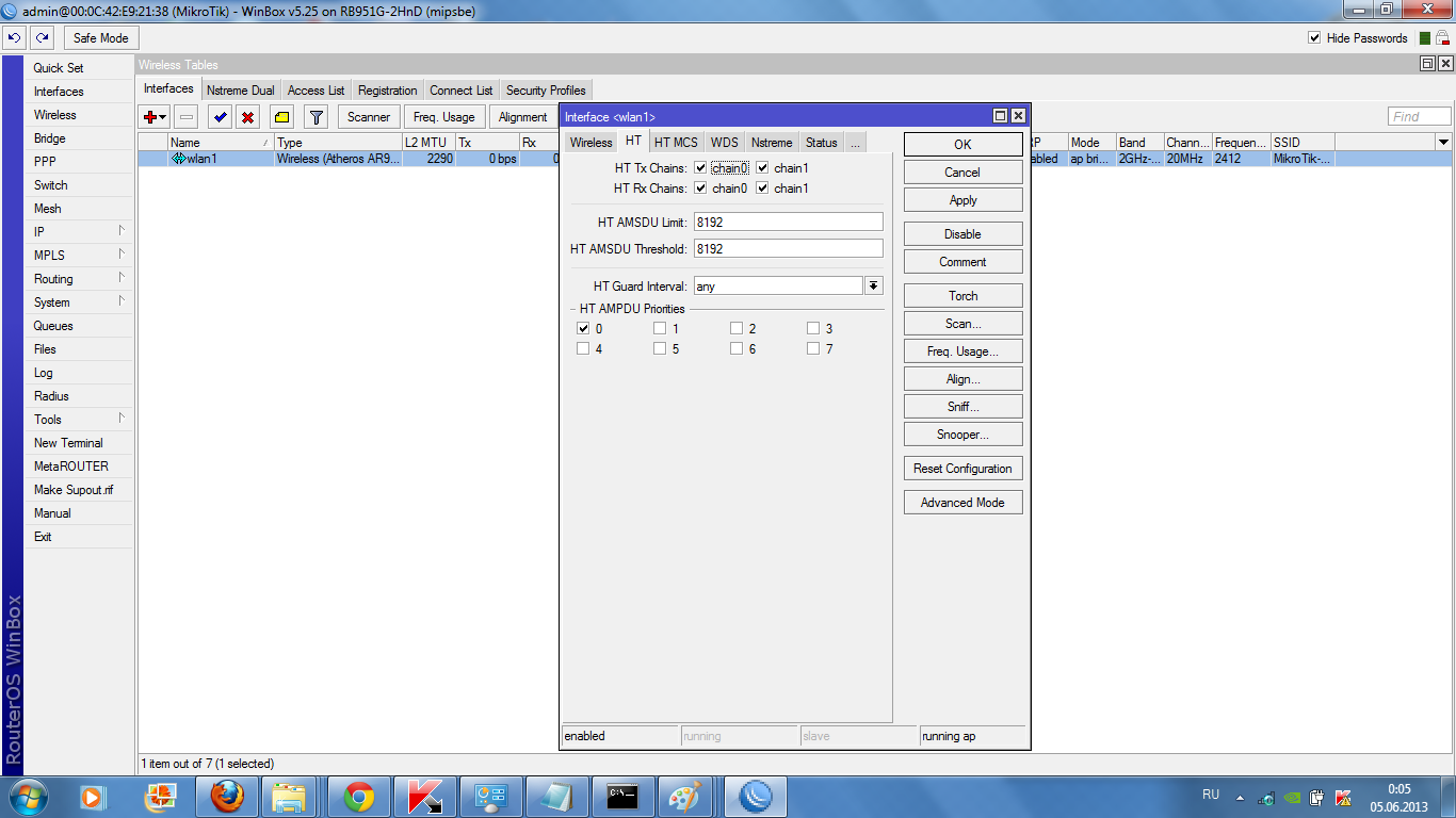

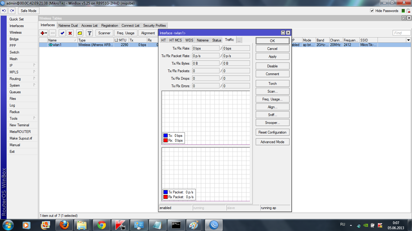

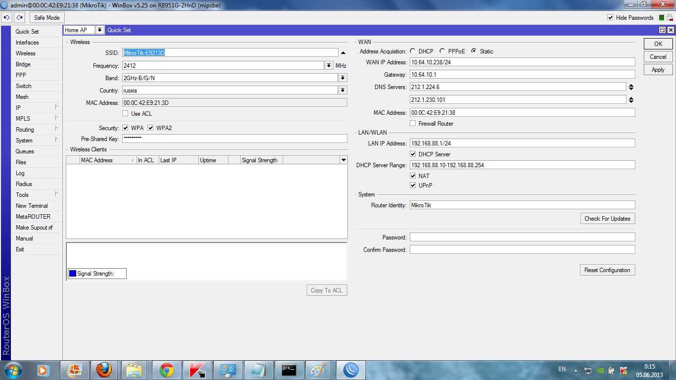

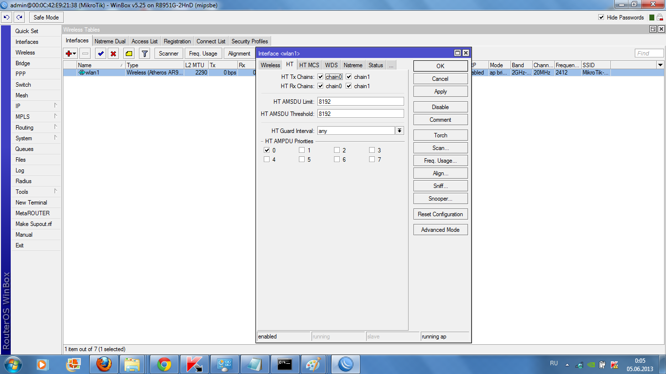

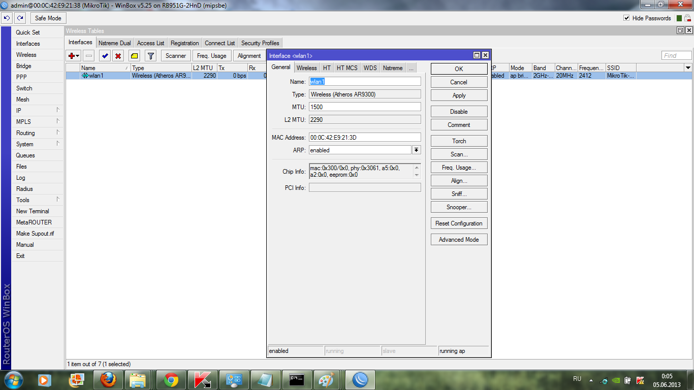

Ещё раз повторюсь, что в режиме маршрутизатора устройство заработало. Остался Wi-FI...
Вот скрины настроек из раздела Wireless
(202.15 КБ) 0 скачиваний
(171.21 КБ) 0 скачиваний
(182.11 КБ) 0 скачиваний
(213.79 КБ) 0 скачиваний
(189.89 КБ) 0 скачиваний

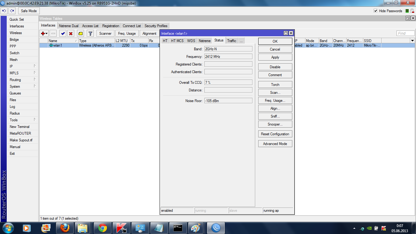

RomanH
Сообщения: 30
Зарегистрирован: 28 май 2013, 23:27
Остальные скрины в продолжении предыдущего поста:
(172.91 КБ) 0 скачиваний
(209.97 КБ) 0 скачиваний
(183.4 КБ) 0 скачиваний
(221.94 КБ) 0 скачиваний
Сообщения: 4059
Очень, знаете ли, утомительно просматривать скрины.
Вы попробуйте проще, в Winbox откройте New Terminal и там наберите
interface export compact
Результат скопируйте и под тегом Code выкладывайте сюда.
Еще желательно
ip firewall export compact
Тогда все настройки можно охватить взглядом, легче искать проблему.
Сообщения: 3280
Про WiFi микротика написано много подробных статей. Например, http://www.lanmart.ru/blogs/review-mikr ... 951g-2hnd/
Просмотрел ваши скрины. Как получилось, что галочка Enable Polling у вас включена???
На WiFi интерфейсе есть кнопка Reset Configuration, нажимаете и начинаете все заново. Ничего сложно нет. Пример настройки в статье выше.

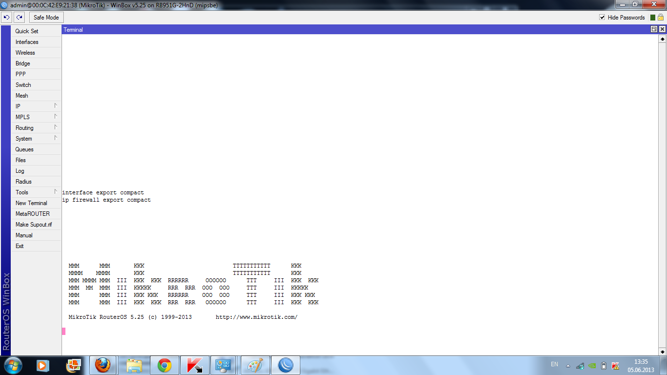

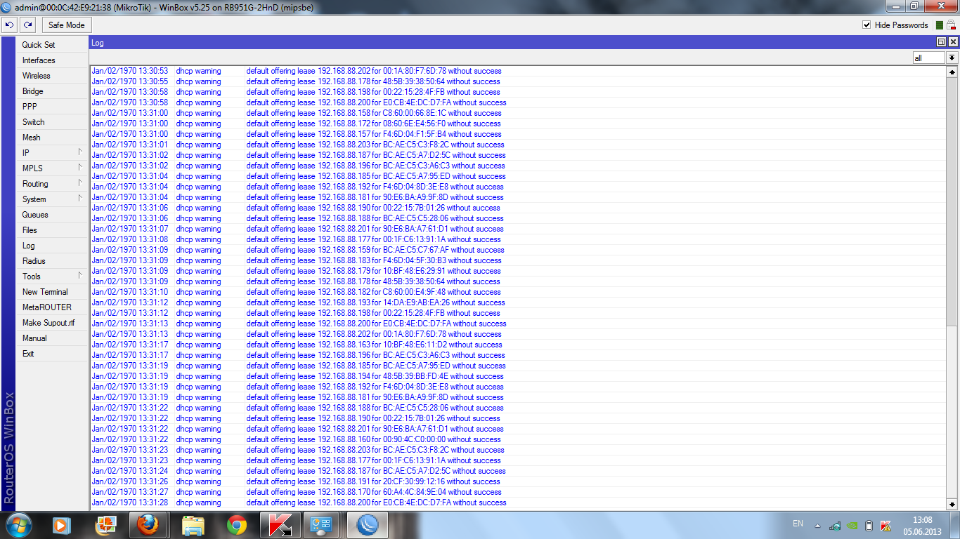

Есть две проблемы:
1. Не могу законектиться к роутеру через веб-интерфейс 192.168.88.1 только по Winbox
2. На ввод команд в консоль роутер не реагирует (пример в скрине)

Да и ещё, в разделе Log вот такие записи:
(238.39 КБ) 0 скачиваний

Сообщения: 4059
Ну, я могу ошибаться, конечно. Я бы на вашем месте сделал Reset configuration сбросил дефолтную конфигурацию и настроил сызнова. Я думаю после всех опытов в различных местах осталось немало мусора, который очень сложно вычистить.

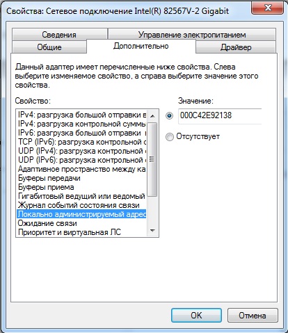

Еще такой вопрос: когда роутер работает в режиме маршрутизатора и к нему подключены устройства, у меня не работает интернет пока я в ручную не пропишу в свойствах сетевого адаптера адрес. Если с настольным компьютером и ноутбуком это сделать не проблема, то с телевизором Panasonic TX-P42GT20 и видео приставкой D-Link DIB-120 дела обстоят хуже. Ни то ни другое не работает.
Вот скрин:

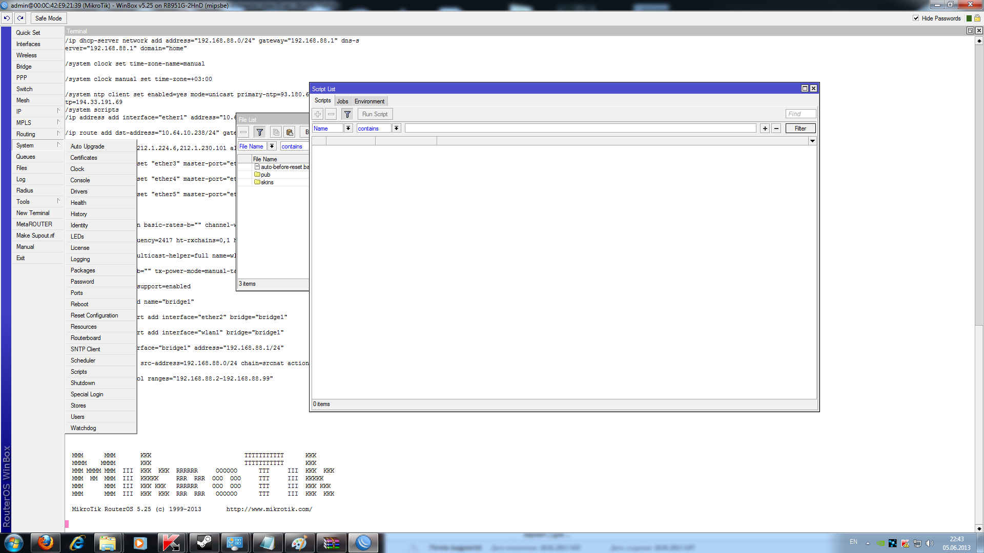

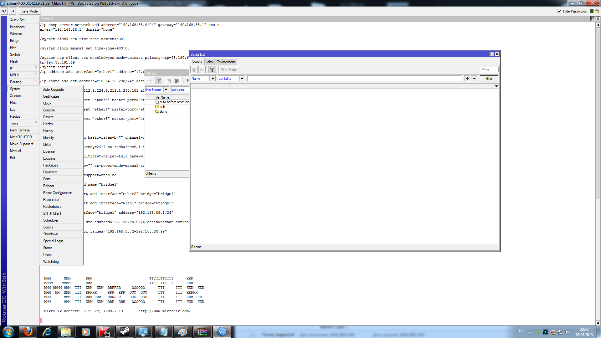

Извиняюсь за глупый вопрос, но как добавить скрипт? Кнопка + не активна
(222.98 КБ) 0 скачиваний
RomanH
Сообщения: 30
podarok66,
Сбросил настройки роутера, в результате консоль и скрипты заработали. Применил написанный вами скрипт, заработал Wi-FI и режим маршрутизатора...
Огромное вам спасибо!
