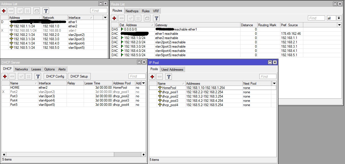

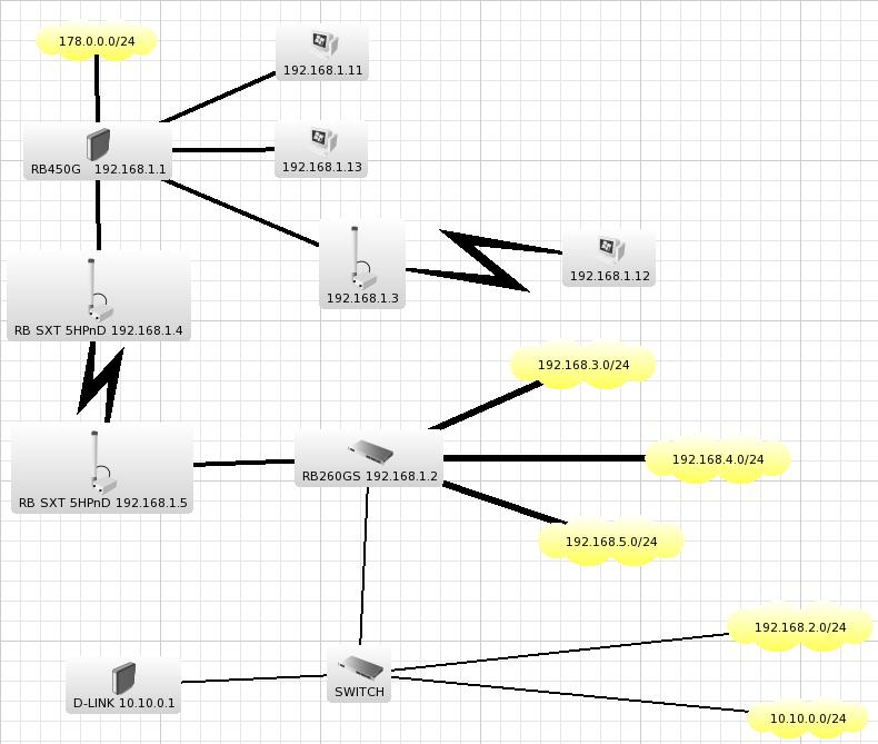

наметилась первая и надеюсь последняя проблема . В сети подключеной ко 2-му порту свича есть еще одна подсеть (10.10.0.0/24) и роутер на котором поднят DHCP . пришлось отключить свой DHCP и назначить адреса вручную. И это еще не все ))) при подключении ноутбука (с адресом 192.168.1.12 на рисунке ) он получил адрес 10.10.0.113 такого я не ожидал . немогу понять как 2-й роутер смог выдать этот адрес

1) поэтому я и отключил свой DHCP . а так то вообще в одной физичесской сети не должно быть 2 роутера и 2 подсети . но к сожалению в настоящий момент нет возможности разграничить все это счастье . доступа ко второму маршрутизатору у меня нет , могу только позвонить админу второй сети .
2)комп точно получил адрес . пробовал переподключать . при этом он получает адрес из той же подсети . после того как отключил линию которая ведет к RB260 проблема решилась . при повторном подключении все повторяется .
3) тут даже ответить незнаю что . настройки вы видели на скриншотах . весь трафик должен заруливать на VLAN . но судя по проблеме складывается ощущение , что заруливается не весь т.к. другого пути попадания не вижу . либо я гдето накосячил с настройками )))))
4)К сожалению ситуация такова , что в одной физической сети уживаются 2 организации . причем в моей 3 компа , а у 2-й 27компов . думаю правильным будет держать DHCP у них т.к. мне настроить проще чем их админу ехать с москвы в новосибирск и настраивать руками .
5) вместо этого свича поставить другой не получится т.к это физически свич встроеный в роутер 2-й организации , а ди замену его на 2-й RB260 считаю избыточным т.к. при правильной настройке в данной топологии сеть обязана работать без проблем .

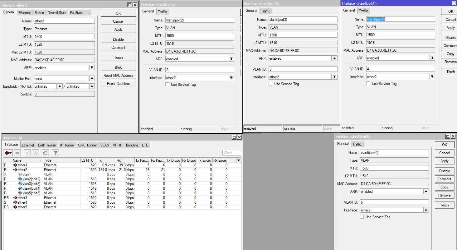

6) хм....сами VLANы 192.168.2.0/24 ,192.168.3.0/24, 192.168.4.0/24,192.168.5.0/24 точно изолированы друг от друга . причем VLANы созданы поверх сети 192.168.1.0/24 в след посте добавлю скриншоты дабы было понятнее

Думаю тут все видно

- Сообщения: 3280
ок!
ИМХО на аплинке в 260 VLAN Mode не должно быть Disable.
