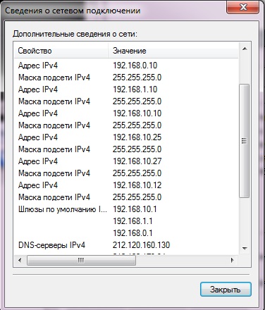

не бывает в сети один мак для двух компах. и еще знаешь что такое куки ? с значением keepalive-timeout 2 минуты

вот скрин один комп и 3 или 4 IP а мак один

aliant писал(а):не бывает в сети один мак для двух компах.
Ты скрин видел.

aliant писал(а):вот скрин один комп и 3 или 4 IP а мак один
Такой штуки мне как раз то и не надо)

Wisee писал(а):Такой штуки мне как раз то и не надо)
ствь Ip tools или дуде сканируй сеть и смотри эти два IP твоих
яб просто куки выключил и таймаут по более сделал
