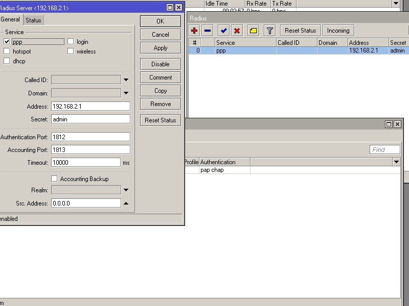

у вас там выше в логах, есть строчка по фейлу авторизации pppoe, связанной с таймаутом ответа радуис сервера, вы его используете? или оно там просто так?

- 1.jpg (145.34 КБ) 6878 просмотров

ну вы реально используете radius сервер для авторизации? если нет, уберите оттуда галку (ррр - secrets - ppp auth&account)
правда разрывы в связи врядли проявляются изза этого. просто как сказано выше, нужно знать, что происходит со связью между клиентом и мтиком. может быть происходит разрыв и подвисает сессия на мтике.
увеличьте объем\количество лог файлов на мтике, включите дебаг (topic = debug) и пусть он пишет туда инфу, а потом на себе отловите разрыв. и потом смотрите по времени, что там произошло.

мы говорим про РРРоЕ = у вас возникают ошибки Radius timeout
это значит что биллинг по радиус-протоколу не отдает вовремя данные

радиус я совершенно не использую. и отключение этой функции (ровно как и включение) никак не отразилось на сети. тоесть проблема остаётся
Вытащите лог разрыва при максимальном логировании
будем смотреть что выдает микротик
