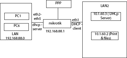

а зачет вам 3 ip адреса на eth1?
схему нарисуйте и подробнее распишите что и где у вас не работает

Кофиг после последних эксспериментов
Для упрощения задачи ( временно) решил получить доступ к 10.1.60.3. ПОтом просто адрес заменить на dst.adres list. Более того, предположил, чтобы только http порты маршрутизировась на Ppp
isp1= eth1
isp2= ppp0-out
Маршрут 10.112.122.173 добавляется при подключении 3g Модема.
Итог: пока модем не вставлен - я вижу все все компьюеты из LAN2. Подключаем модем- нет ни интернета, ни локальной сети.

- sceme.jpg (43.07 КБ) 6026 просмотров

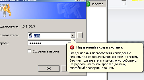

Теперь возникла одна проблема.. 10.1.60.3 - контроллер домена и файлопомойка. Запускаем винду, все нормально авторизуется в домене. пытаемся получить доступ к файлам на сервере ( пишем в проводнике \\10.1.60.3\ ) - спрашивает авторизацию. Если ввести свои учетные данные - "Введенное имяпользователя совпадает с именем, с которым был произведен вход в систему". Говоря проще, контроллер домена не авторизовывает. Хотя без микротика все нормально. Принтеры в сети 10.1.60.0 тоже пингуются но не добавляются. В какую сторону копать?
