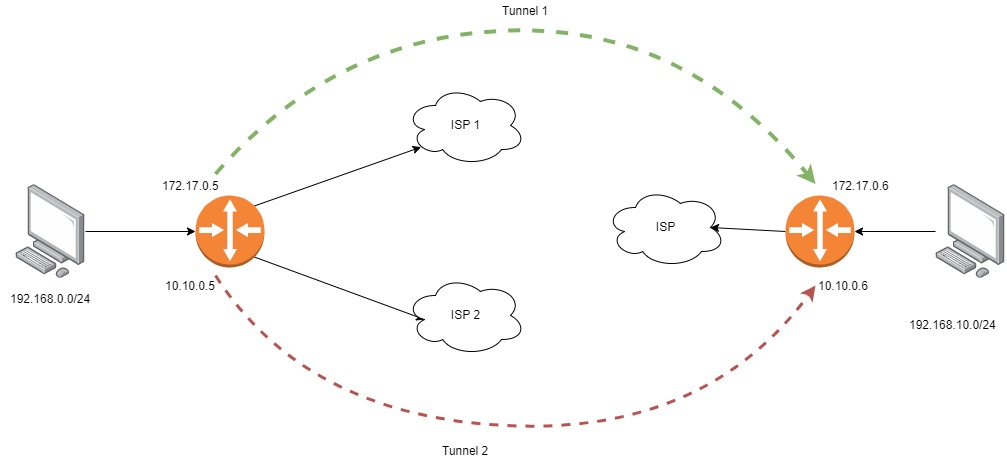

Имеем:
192.168.0.0/24 - локальная подсеть Основного офиса (слева)
192.168.10.0/24 - локальная подсеть Филиала (справа)
172.17.0.5/30 и 172.17.0.6/30 это IP с обоих сторон GRE туннеля идущий через ISP1
10.10.0.5/30 и 10.10.0.6/30 это IP с обоих сторон GRE туннеля идущий через ISP2
Я могу руками на обоих сторонах прописать с офиса Основного два маршрута через каждый GRE интерфейс до Филиала (и то же самое в офисе Справа). Но таких Филиалов может быть много.
Вопрос: Как построить OSPF маршрутизацию при в текущих условиях и с возможностью масштабирования?
Например, чтобы на офисе Филиала не прописывать маршруты в ручную и например если отвалиться один провайдер в Основном офисе то на филиале маршруты пойдут через "живой" GRE канал. (основная идея OSPF по моим предположениям, чтобы как раз пускать Филиалы по "живому" GRE туннелю).
(38.63 КБ) 0 скачиваний

Может я чего то не понимаю, хочу разобраться.
У меня по сути два туннеля соединяют два маршрутизатора. И мне нужно пустить трафик по маршруту через доступный туннель.
Значит я от 192.168.0.1 (Главный офис) до 192.168.10.1 (Филиал) могу добраться через маршруты:
192.168.0.1 -> 172.17.0.6 -> 192.168.10.1
192.168.0.1 -> 10.10.0.6 -> 192.168.10.1
Следовательно при применении динамической маршрутизации у меня на Главном Офисе должны появиться маршруты типа:
до 192.168.10.0/24 через 172.17.0.6
до 192.168.10.0/24 через 10.10.0.6
А на Филиальном
до 192.168.0.0/24 через 172.17.0.5
до 192.168.0.0/24 через 10.10.0.5
Инстансом для Главного офиса является 192.168.0.1? или адреса туннелей два инстанса 172.17.0.5 и 10.10.0.5? или должно быть три инстанса?
Сообщения: 2016
Инструкцию какую нибудь читали?
На каждом микротике создаете отдельный бридж loopback без портов в нем.
Этому бридже присваиваете IP адрес из внутренней подсетки вашего микротика, но с маской /32. Например, 192.168.0.250/32 для одного офиса и 192.168.1.250/32 для другого
В инстансе в качестве Router ID этот IP и указывайте.
Redistribute Default Route - always (as type2)
Redistribute Connected Routes и Redistribute Static Routes - as type2.
В OSPF.Networks прописываете ВСЕ (совсем все) сети, которые непосредственно имеются на этом конкретном микротике.
Если есть выход в интернет - указываете сеть 0.0.0.0/0
Должны быть внутренние адреса на GRE туннелях - указываете и их сеть.
Обязательно указываете и адрес с маской /32 бриджа loopback этого микротика.
Area у всех одинаковый. С одним и тем же ID. На всех микротиках во всех инстансах.
Остальное добавляется автоматически.
В OSPF.Interfaces интерфейсы добавляются динамически с одинаковой стоимостью.
Если нужно назначить другую стоимость интерфейсу, просто создаете интерфейс руками второй раз не удаляя динамический. В созданном ставите нужную стоимость. А динамический пропадет сам после этого.
Сообщения: 2016
А еще.
Чтобы не обмениваться OSPF пакетами с операторами, посавьте фильтр в фаерволе, запрещающий выход ospf пакетов в интерфейс, смотрящий на оператора.
Чтобы только через туннели обмен ospf остался.
Через интерфейсы в объявленных сетях микротики начнут посылать ospf пакеты, и получать их от других роутеров.
По ID AREA они поймут, нужем им этот пакет, или нет. Если ID Area тот же, что у них, они будут использовать полученную информацию.
Дальше они строят маршруты между инстансами, ориентируясь на информацию о совпадающих сетях. Если есть одинаковая сетва на двух микротиках - между ними построится маршрут. Его стоимость будет равна сумме объявленных стоимостей с двух сторон.
В результате, на каждом микротике накопится информация о всех маршрутах внутри Area.
И когда будет приходить ospf пакет с информацией о том, что лег какой-то интерфейс у какого-то микротика, все микротики в Area исключат этот интерфейс из карты и будут слать пакеты по другому маршруту.
Сообщения: 2016
А, еще.
в IP.Routes вообще никаких маршрутов не создавать!
Все появятся автоматически.
