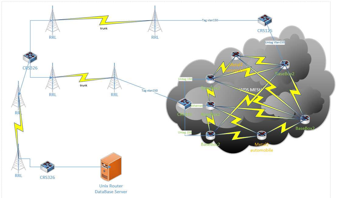

Есть задача реализовать единую MESH сеть на производственном участке.
Пользователями сети будут подвижные объекты в виде самосвалов и иного автотранспорта, и клиенты подключенные в местах установки ретрансляторов.
В качестве Базовой станции используются устройства BaseBox2 с секторными антеннами на 15 dbi. По 3-4 устройства на одном мачтовом устройстве направленными в разные стороны.
В качестве Ретрансляторов используются устройства BaseBox2 с все направленными антеннами Ubiquiti Mimo 2*2 13 dbi. Также в точках, где установлены ретрансляторы, есть клиенты с ПК, к ним подключение по ethernet от BaseBox2.
В качестве устройств на мобильных объектах используется Metal2.
Схему сети прилагаю.

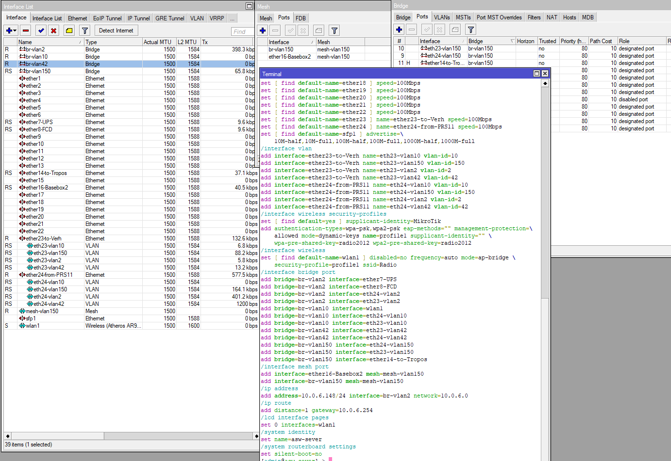

MESH сеть на основе HWMPplus и WDS mesh. Проблема с петлёй.

- Настройка BaseBox2 и Metal2
- (63.38 КБ) 0 скачиваний
- Схема сети
- (145.04 КБ) 0 скачиваний
