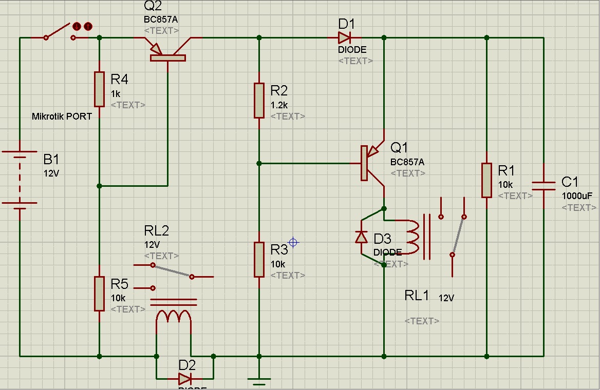

Может скажу глупость, но предложу такие варианты.
1. По цепи плюс поставить 4 последовательно диода. На каждом диоде будет падать 0.7 Вольта. В сумме 2.8 Вольта. Проверка POE происходит при 2.5 Вольт. Соответственно , микротик поймет , что на линии КЗ нет, но диоды открыться не смогут. Перед диодами между синей и коричневой парой поставить сопротивление 15кОм, чтобы он увидел , что есть нагрузка на линии. А после того, как он подаст питание 12В , до реле дойдет 9В. Сейчас все импортные реле от такого напряжения включаются.
2. Поставить вместо диодов стабилитрон на 9.1
В. При 12 Вольтах он откроется , и смело 50 мА пропустит на реле. Для 12-ти Вольтового реле , это достаточный ток.
Что думаете ?

Да. Иногда нужна возможность что-то где-то перезагрузить. Было придумано исполнительным устройством сделать реле , а управляющим устройством - POE порт mikrotika. Все было хорошо. Люди писали скрипты , что микротик сам пингует устройство , а при пропаже пинга , дёргает POE. Вся это радость была до момента , пока микротик не выпустил модели с проверкой POE, которое проверяет что на линии находится , и только потом пытается подать напряжение.11 страниц этого форума как раз посвящены тому, как убедить микротик , что на линии все хорошо.
