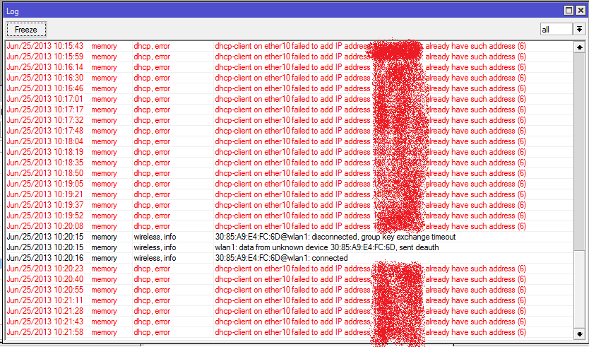

Есть RB2011UAS-2HnD с прошивкой v6.1
Пров IP выдает по DHCP со сроком жизни (lease time) - 24 часа.
Роутер какое-то время работает нормально (может несколько часов, может день-два, возможно это зависит от нагрузки), затем клиент DHCP начинает пытаться обновить IP примерно каждые 16 секунд. Рано или поздно это приводит к потере соединения с провом. Лечится перезагрузкой и все по новой - несколько часов нормально, потом .
Фрагмент лога в приложении.
(71.64 КБ) 0 скачиваний
В планировщике никаких заданий нет, конфигурация почти дефолтная (отличия - линк к прову на 10-м порту, sfp1 - выключен, настроено IPTV, проброшено 2 TCP-порта внутрь)
Подскажите, куда копать?

Это глюк прошивки -у меня такая же ерунда в лог сыпалась ,независимо от того на каком порту провайдер висит .Вариантов два -или откатится к 6.0 или поставить это http://www.mikrotik.com/download/share/ ... 6.2rc1.zip я поставил глюк пропал

PS все описанные проблемы отсутствовали на 5-х прошивках. Получается, 6.1 - сырая?
6.1 сырая. вам объективно нужна ли эта прошивка? если таких проблем не было на 5.25, то почему бы не остаться на ней?

ну в случае с по, нужно придерживаться принципа "старый конь борозды не испортит". обновляйте ПО только в крайней необходимости, когда вам нужна какая то функция, которой нет в вашем текущем релизе или есть какая то критическая ошибка, которая исправлена в следующих версиях. в 6.0 ветке много всяких структурных переработок, которые очень сильно испортили жизнь.

6.0, кстати, работала приемлемо (хотя иногда коннект до прова отваливался), конкретные проблемы начались с 6.1.
6.2rc1 пока работает вообще без вопросов, при немалой нагрузке (штук 20 торрентов с полосой в 70-80 мбит/с).
