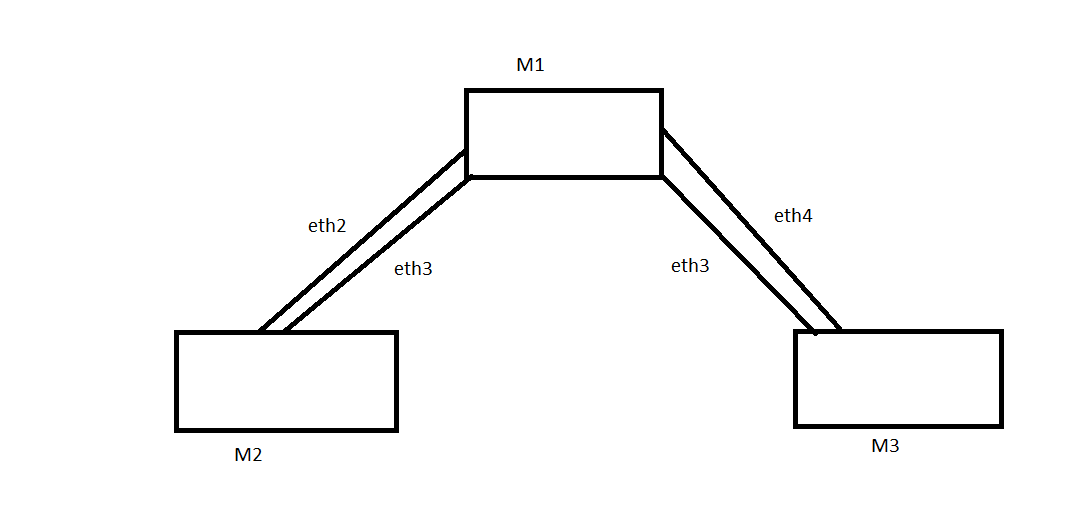

Так, это понял, есть. Но все немного усложняется, когда появляется третий микрот. Схему приложу. То есть с М1 идет ВПН 1, ВПН 2 к М2. И так же с М1 идет ВПН2 и ВПН 3 к М3. То есть ВПН 2 и один порт задействуется как бы в 2 маршрута.

Тогда так напрямую бондить нельзя.
Если своими силами, то опять же либо переходить на L3.
Каждый VPN - свой широковещательный домен, своя сеть.
Дальше поверх маршрутизация.
L2-связность уже поверх прокладывать EoIP.
Ещё вариант, попробовать два vlan'а организовать во втором VPN'е.
И уже их бондить соответственно с eth1 и eth3.
Но во-первых, оно может не прокатить без участия провайдера.
Во-вторых, (это и EoIP касается) проверить, чтобы MTU на всей сети совпадал в рамках отдельных широковещательных доменов.
И в-третьих, каналы тогда уже гарантированно не симметричные получаются, и нет уверенности, что в таких условиях бондинг вообще будет хорошо работать.
Кстати, а они вообще по пропускной способности и латентности хоть сопоставимы эти каналы?
Ну и ещё вариант - просить провайдера разделить VPN2, но тогда например прямая связность между 2 и 3 теряется, которую можно было бы иметь в варианте с маршрутизацией.
