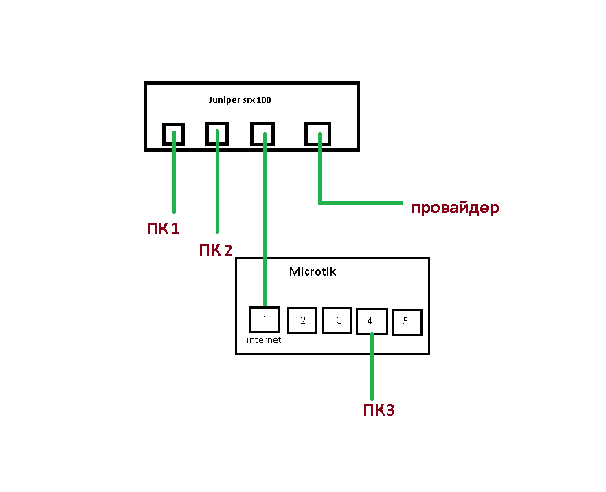

Сразу оговорюсь не силен в сетевой инфраструктуре, поэтому сильно не пинайте. На предприятии есть Juniper srx 100, он раздает интернет на несколько ПК и Mikrotik. Проблема состоит в том, что ПК подключенные к Juniper не видят ПК подключенный к Mikrotik.
Mikrotik настроен по дефолту. Порты со 2 по 5 в LAN объединены мостом. Схема во вложении.
Mikrotik RB951Ui-2nd и локальная сеть

1. Добавьте на схему IP адреса сетей и джунифера и микротика.
2. Что такое "микротик настроен по дефолту"? По дефолту микротик НЕ настроен.
3. Вы умеете настраивать джунифер? Это понадобится.
У вас вероятно ПК1, ПК2, джунифер и порт 1 Микротика в одной IP сети, а бридж микротика и ПК3 - в другой.
Скорее всего, на микротике поднят нат, и для него сеть джунифера - внешняя, и он из нее никого в свой бридж не пускает.
Вам нужно убить конфиг на микротике, и все порты добавить в бридж. Получение IP адреса бриджу настроить через DHCP. Тогда сеть у ПК1, ПК2, джунифера, бридже микротика и ПК3 будет общей, и все заработает.
Если вам нужно за микротиком иметь другую IP сеть, то нужно отключать нат, и прописывать маршрутизацию как на микротике, так и на джунифере.

Если объединяю все порты в один, то пропадает интернет, но да локалка появляется.
- Сообщения: 4361
Все порты в один бридж.
Чтобы работало нормально, на бридже должен быть или назначенный статический адрес, или работать dhcp-client, получающий адрес от сервера автоматически.
На роутере должны присутствовать для маршрута (динамические или статические, неважно)
* общий до всех адресов через локальный шлюз (обычно в просты случаях это адрес головного устройства локалки)
* до адресов локалки через бридж
Уже при таком раскладе всё должно работать.
