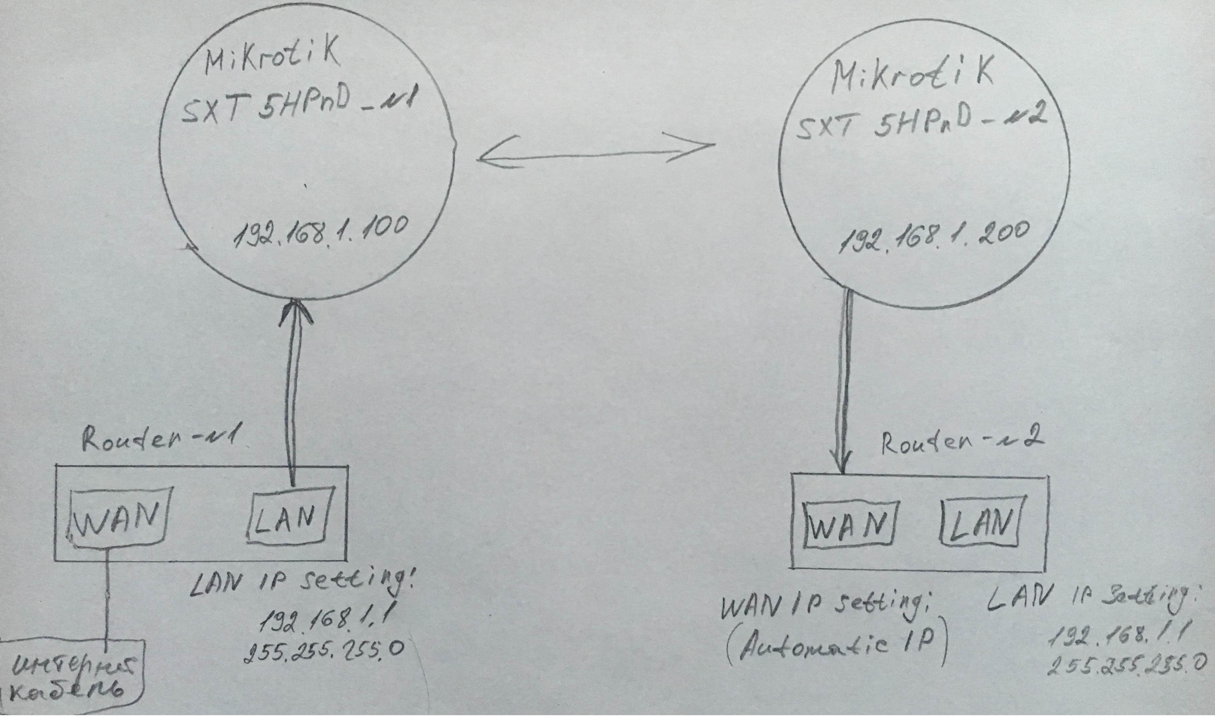

Здравствуйте, подскажите пожалуйста, не могу разобраться никак( как правильно настроить ip адреса.
Картина следующая из одного частного дома, нужно перекинуть интеренет в другой, по следующему оборудованию двумя точками доступа Mikrotik sxt 5HPnD.
Схема такая (Router - Mikrotik - Mikrotik - Router)
В доме_1 интернет раздается через WI-FI роутер_1, к этому роутеру подключил первую точку доступа Mikrotik sxt 5HPnD_1 в порт LAN, в доме_2 так же подключил точку доступа Mikrotik sxt 5HPnD_2 по кабелю в порт роутера_2 WAN. Если подключаю кабель напрямую от точки доступа номер-2 к компьютеру все работает. А если данный кабель подключить к роутеру_2 то при подключению к данному роутеру нет интернета.
Настройка Router-MikrotikSTX-MikrotikSTX-Router

Какие wireless-режимы на микротиках?
Только что такая же тема была, один в один.

Роутер два смените адресацию 192.168.Х.1 вместо Х любая цифра кроме 1!!!!

В вашем случае, видимо, никакой.
Потому что режим подходящий (хотя, мне кажется, station-bridge будет правильнее).
А так, неподходящий режим вполне может привести к странным результатам, когда что-то вроде как работает, но не вполне.

Информацию о настройках брал из вот этой статьи https://lanmarket.ua/stats/sozdanie-soe ... sxt-5hpnd/ все так же сделал как там пишут.

Да нет, я же говорю, все ок.opa4ki писал(а): ↑02 ноя 2019, 21:59 Информацию о настройках брал из вот этой статьи https://lanmarket.ua/stats/sozdanie-soe ... sxt-5hpnd/ все так же сделал как там пишут.
Просто, как мне кажется, в wds есть какое-то приемущество в сетапах точка-многоточка.
А для точка-точка проще station-bridge.
Telegram: @thexvo

Здравствуйте. Сегодня попробовал так сделать, без результатно((
Еще раз повторюсь, при подключении к компьютеру на прямую Mikrotik_2, все работает посмотрел настройки сетевой карты все на авто выставлено, при подключении вот такие сетевые настройки получает

Ну то есть проблема получается вообще не в микротиках, а в Роутере 2?!
