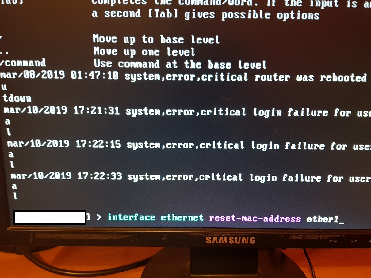

gazel писал(а): 10 мар 2019, 11:56 Спасибо за ответ! Самое интересное во втором разделе. Сейчас стоит справа второй монитор , запущена MIK OS на которую не могу войти. На мониторе верхнем правом углу MikroTik 6.44 (stable) ниже login: клавиатура подключена, дальнейшие мои действия?
Вы точно ставили роутер (сами) и точно работали с системой Микротик ?
(я озадачен).
Обычно логин: admin
Пароля - нету (пустой).
(в чистой системе при установки нет пароля, а если меняли = то значит вводите пароль тот, который Вы сделали).
Если Вы и локально не можете войти, что-то не так у Вас с системой...

Vlad-2 писал(а): 10 мар 2019, 12:31
(я озадачен).
Обычно логин: admin
EEEEEEEEESSSSSSSSSSSSSSSSSSSSSSSSSSSSSSS!!!!!!Сбросил маки! Вошел через винбох! Ставил сам не первый и не 21 раз! 2 недели отработал и я решил поменять местами ланы и такое получилось, Я ТАК ВХОЖУ ПЕРВЫЙ РАЗ.НЕ БЫЛО НЕОБХОДИМОСТИ(век живи век учись)!!! Влад АААААГРОМНОЕ СПАСИБО!! И что терпел тоже Спасибо!! Удачи тебе!
п.с. почему я спросил дальше что? Меня ввело в заблуждение логин видно при вводе а пароль нет!! Но потом все таки додумался...
