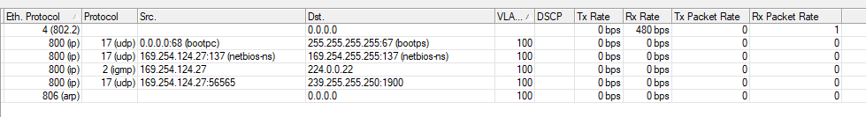

Поэтому прочитайте выше что я написал, потом вызываем в меню Tools - утилиту Torch,
в ней выбираем все крыжики, выбираем в ней порт4 и нажимает старт.
Если Вам приходит тегированный трафик на этот порт, в утилите почти в онлайн-режиме
Вы увидите и трафик(и), и номера вилана(ов).

Vlad-2 писал(а): 23 июл 2018, 10:53 Поэтому прочитайте выше что я написал, потом вызываем в меню Tools - утилиту Torch,
Я собрал минимальный стенд.
На порт 1 роутера подключен кабель, по которому приходит интернет (сейчас я его подаю через длинковский рутер-мыльницу). Я вижу, что интерфейс получает IP-адрес, и роутер, используя Tools-Ping, Tools-Traceroute и даже Tools-Telnet, нормально получает доступ как к внутренним, так и ко внешним адресам. С этой частью проблем нет.
Порт 4 роутера я соединяю с коммутатором D-Link DGS-1210-10P, порт 6, на котором сформированы 2 тегованных VLAN с VID 100 и 200. Порты 7 и 8 длинка - это нетегованные соответственно VID 100 и 200. К порту 7 я подключаю ноут. Я расчитываю, что ноут (у которого сетевая карта настроена на получение адреса по DHCP) подключится к роутеру и получит от него адрес. Увы... надежды не оправдываются. Утилита Torch, при включенном мониторинге интерфейса vlan100, показывает изредка проскакивающие UDP-пакеты по 800-му протоколу
(16.76 КБ) 0 скачиваний
На интерфейсе Ether4 записей поболе
(10.57 КБ) 0 скачиваний
Как я понимаю, ноут не получает ответа от DHCP-сервера. А вот "чего в этом супе нехватает" - не понимаю.

Увы, ноут адрес не получает... :( подскажите, чего нехватает в такой простейшей модели?
Add Если на ноуте установить статический адрес 172.31.255.250/29 и пробовать достучаться до адреса роутера - не получается. Причём утилита Torch не показывает поступления ICMP-пакетов на интерфейс ether4... В связи с этим вопрос - а правильно ли настроен интерфейс VLAN100? действительно ли при показанной настройке на порте ether4 формируется tagged VLAN VID=100?

Akina писал(а): 23 июл 2018, 12:54 add interface=ether4 name=vlan100 use-service-tag=yes vlan-id=100
НЕ надо ставить этот параметр!!!!!
Два раза уже сказал!!!!!!!!!!!!!!!!!!
use-service-tag=NO
