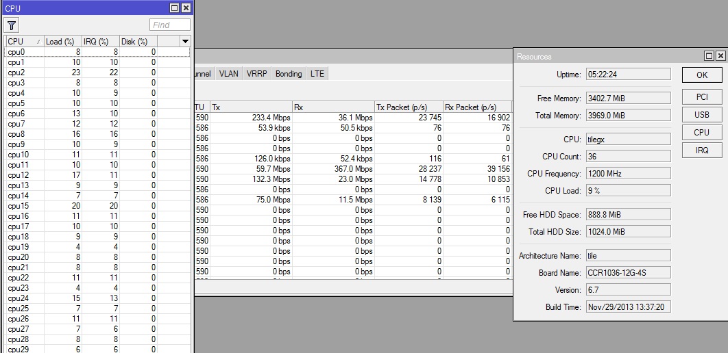

у меня как то так. при условии что версия не самая новая достаточно хорошо размазывает нагрузку. если бы не висло, цены бы ей не было =)
- Сообщения: 10
- Зарегистрирован: 14 янв 2014, 06:14
nat (10 правил, среди них правило по "черному списку сайтов", firewall (29 правил), mangle (34 правила), queues (34 очереди), ospf (2 инстанса), bgp (def. route) - все в наличии.

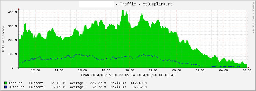

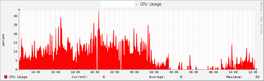

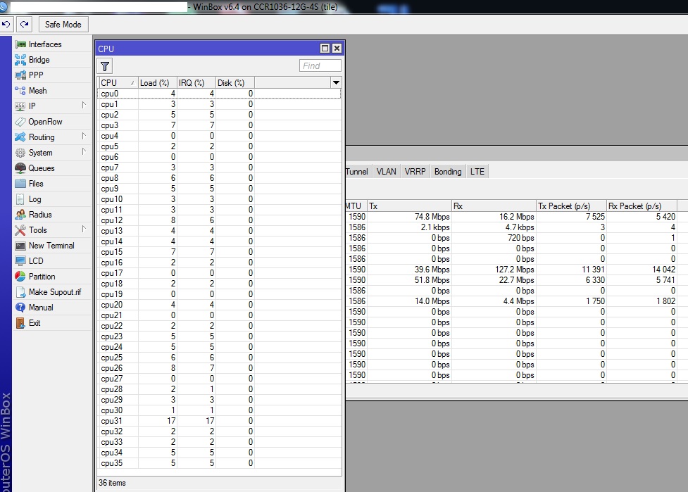

вот чуть боле трафика:
- Сообщения: 10
simpl3x писал(а):nat (10 правил, среди них правило по "черному списку сайтов", firewall (29 правил), mangle (34 правила), queues (34 очереди), ospf (2 инстанса), bgp (def. route) - все в наличии.

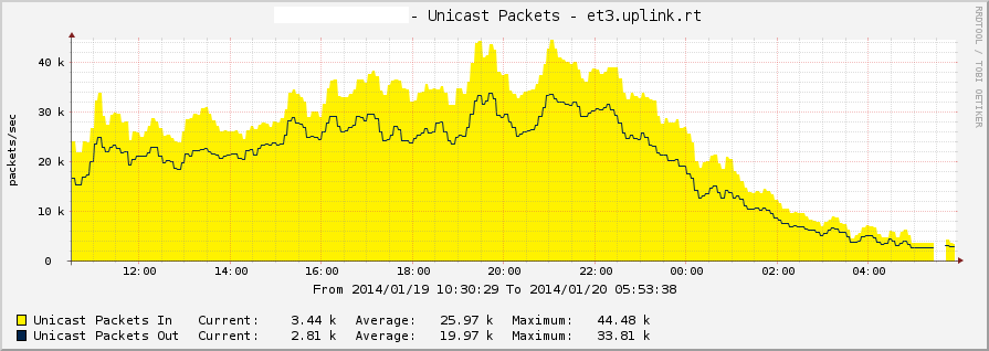

Скажите пожалуйста, а какое у Вас количество pps при нагрузке канала более 300Мбит/с.?

ну и еще один график. по ядерно не делаю, а суммируется так:
