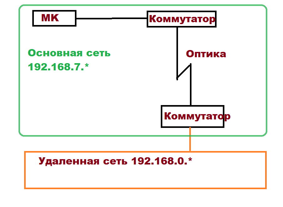

Может нужно присвоить роутеру еще один IP адрес? из сети 192.168.0.0...
- Vlad-2
- Сообщения: 2531
AGoncharov писал(а):Вот схемка - как обещал.
ну наверно да, самое простое и быстрое решение....
