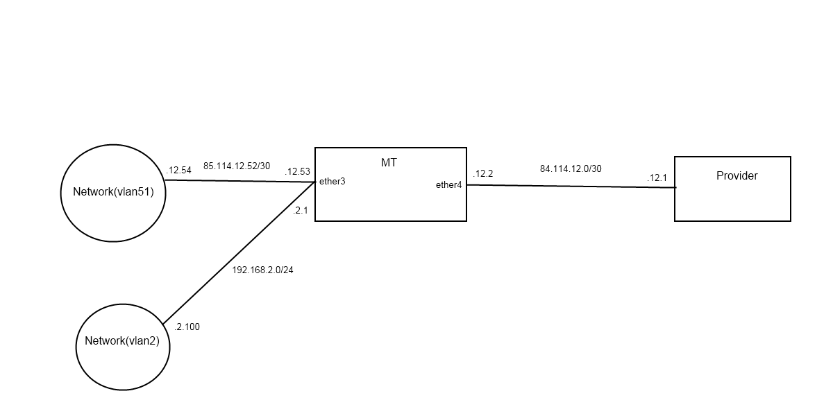

Схему сейчас нарисую.
BadMan02
Сообщения: 8
Зарегистрирован: 18 дек 2013, 15:30
картинка
(33.27 КБ) 0 скачиваний
Сообщения: 3605
Так а с чего оно работать то будет.
По схеме у вас оператор в 4-й порт воткнут но в конфиге его нет и маршрута нет соответственно.
Чего то у вас огромная разница между первым постом и конфигом.
