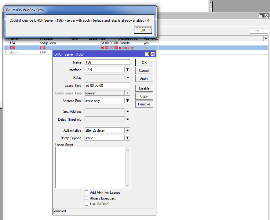

Помогите разобраться
Есть 2 сети
192.168.134.0/24
192.168.136.0/24
Задача
Выдавать на 1 интерфейсе
для сети 136 только статика выданная по макам
для сети 134 пулл всем остальным кого нет в списках для 136.
Есть возможность реализовать такое?
DHCP
- Сообщения: 417
Да. У меня такое реализовано.
По умолчанию выдаете всеми клиентам по DHCP адреса из 134.0/24, избранным ставите Static Lease с указанием адреса из 136.0/24.
Вот кусок моего конфига. Нужно только поправить адреса и интерфейс, на котором все висит (у меня на бридже).
Я еще дополнительно закрывал доступ между двумя подсетями.

- Сообщения: 4355
И в чем Вы затруднились?
На 134 заводите DHCP-server, на 136 не заводите. Для 136 в ARP сделайте статические записи, чтобы соотнести МАС и IP. IP-адреса в фаерволе в адрес-лист и разрешить работу в 136 только этому адрес-листу.
Доступ из одной сети в другую можно закрыть, если надо.

- Сообщения: 417
Вам не нужно два dhcp сервера. Вам даже два пула не надо. Читайте внимательнее команды, которые я показал. Отличие от совета podarok66 только в "прикручивании" статических клиентов. Я просто на связку в arp не заморачивался.

plin2s писал(а):Вам не нужно два dhcp сервера. Вам даже два пула не надо. Читайте внимательнее команды, которые я показал. Отличие от совета podarok66 только в "прикручивании" статических клиентов. Я просто на связку в arp не заморачивался.
Протупил.
Спасибо. Все вышло.
