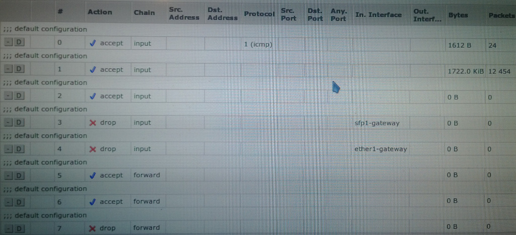

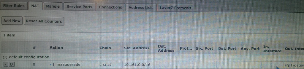

Добрый вечер!

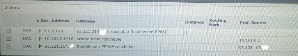

Первый раз настраиваю RouterOS на 2011UAS-RM и возник вопрос с маршрутами из внутренней сети (свич включен в ether2), внутри сети трафик ходит нормально. Есть также провайдер в виде Ростелекома с его PPPoE и он включен через SFP оптикой.
Создал интерфейс с PPPoE, вбил логин/пароль, поставил галочки "Set Default Route" и "Use Peer DNS", линк поднялся и пинги наружу с рутера ходят весело. Даже обновил прошивку с 6.1 до 6.5!
Однако, из внутренней сетки трафик наружу не ходит совсем. Покопался по форумам, видел, что рекомендуют ставить "Set Default Route", что у меня и так стоит. Ничего особенного другого вроде не нашел. Текущие маршруты в скриншоте во вложении.
Любопытно, что если изнутри сетки сделать nslookup, то DNS возвращает нормальные IP-адреса. Я подумал тогда, что может в сетевом экране какие-то специальные правила. Поглядел там (во вложении), вроде все обычно. Правда, наверное, лишне правило с ether1.
Может ли кто-нибудь объяснить, в чем может быть ошибка?

маскарадить нужно не sfp-gateway, а Rostelekom PPPoE

carassin писал(а):маскарадить нужно не sfp-gateway, а Rostelekom PPPoE
Да, завелось, спасибо. В принципе, можно было и самому догадаться, что ставить надо не физический интерфейс. Но... умная мысля приходит опосля.
