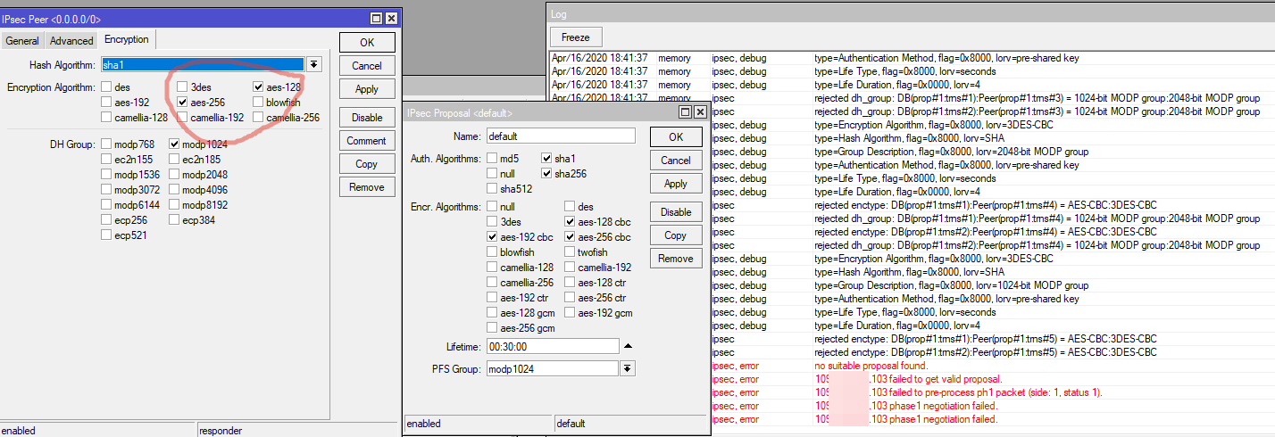

Vlad_45
Сообщения: 19
Зарегистрирован: 16 апр 2020, 10:51
(60.42 КБ) 0 скачиваний
Вот в этом конфиге не работает.
Если в выделенной области добавить 3des, то подключится.

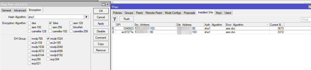

Vlad_45
Сообщения: 19
(17.28 КБ) 0 скачиваний
Даже так показывает типа aes
