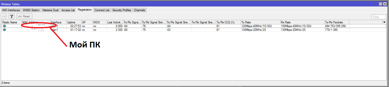

kotonn писал(а): 17 сен 2019, 16:04
Внизу прикрепил скриншоты.
Скриншоты как бы есть и как бы нет :ry_car:
Про подключения видно только скорость, столбцы Tx Rate и Rx Rate нужно показать полностью.
Ну по этим значениям у Вас скорость в обе стороны одинаковая и вполне нормальная.
Ну а по списку частот с уровнями сигнала я могу сказать что хороший такой список :-)
Вы бы хоть свою точку на нем как нибудь обозначили что ли.
А то как же определять кто кому мешает ;;-)))
PS По Вашему конфигу частоту определить нельзя.
И Tx/Rx CCQ (%) не помешало.

Ca6ko писал(а): 17 сен 2019, 21:52

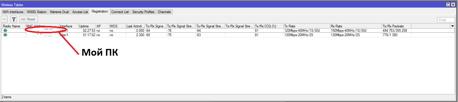

mafijs писал(а): 18 сен 2019, 07:59
Скриншот с Tx Rate, Rx Rate и Tx/Rx CCQ (%)
прикрепил ниже.
Обновил драйвера на сетевой Wi-Fi карте, скорость более менее нормализовалась около 50 download и 70 upload.
(17.2 КБ) 0 скачиваний

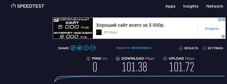

kotonn
Сообщения: 11
Зарегистрирован: 27 апр 2017, 23:36
MaxoDroid писал(а): 18 сен 2019, 19:16
kotonn писал(а): 18 сен 2019, 17:17 По кабелю от роутера не проверял, но думаю будет как и от провайдера напрямую все 100
Ну с этого вообще следовало бы начать. У Вас проблема скорее всего не с радио. Пока Вы кабелем не подтвердите свою претензию к радиомодулю, на стоит тратить время.
А еще мне кажется, что у Вас фаервол какой-то кастрированный...
Я вижу , что он когда-то был основан на конфиге "из коробки".
Но в любом случае, где два правила, которые, как обычно стоят в самом верху?
add action=accept chain=input comment="defconf: accept established,related,untracked" connection-state=established,related,untracked
add action=drop chain=input comment="defconf: drop invalid" connection-state=invalid
Подрубил роутер патчкордом напрямую к ПК, картина ожидаемая 100 на 100. Да и ни то чтобы я радиомодуль винил, просто кабель это кабель а вайфай это вайфай.
Speedtest
(59.34 КБ) 0 скачиваний
