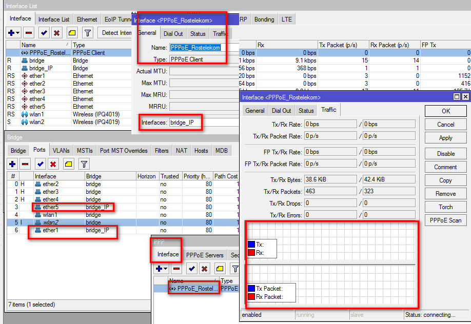

Vlad-2, вопрос.
По 4 пункту:
чтобы заработал Интернет, надо зайти в настройки рррое-клиента и там в первой закладке
поменять ему работу (он раньше работал на порту1, а надо чтобы он работал на бридже bridge0-WAN)
когда так ставишь, рррое вообще не работает, в статусе и трафике по нулям все.
Vlad-2
Сообщения: 2531
swdw писал(а): 12 июл 2020, 14:17 Vlad-2, вопрос.
По 4 пункту:
а) Ну а другие (остальные) пункты были сделаны?
б) Бридж для внешнего трафика(для IPTV) сделали? Туда порты поместили?
в) до модификации - рррое работал на порту1 ?
Вы просто утвердительно говорите - не работает рррое и всё, данных от Вас какие?
Вот скриншот с рабочего настроеного роутера у человека.
1) кабель от провайдера в порт1
2) приставку в порт5
3) бридж WAN создан (выделил оранжевым)
4) порты нужные и правильные в этот бридж включены (жёлтым выделил)
5) рррое-интерфейс переведён на бридже WAN
6) статус рррое итак видно, он работает. Да и к роутеру этому я подключаюсь снаружи.

swdw
Сообщения: 7
Зарегистрирован: 12 июл 2020, 14:10
Vlad-2 писал(а): 12 июл 2020, 17:31
По 4 пункту:
1) кабель от провайдера в порт1 (да)
2) приставку в порт5 (на нем висит тупой свитч от длинка, в которую воткнута приставка в порт)
3) бридж WAN создан (выделил оранжевым) (бридж создан)
4) порты нужные и правильные в этот бридж включены (жёлтым выделил) (да) все есть)
5) рррое-интерфейс переведён на бридже WAN (да так и есть)
Изображениеupload images online
Vlad-2
Сообщения: 2531
Давайте проверим, что Вы видите сервера авторизации и подключения РТК
1) нажимаем на кнопку РРР и вызываем окно РРР
2) в первой закладке, на панели окна находим кнопку РРР Scan
3) в новом окне выбираем наш внешний бридж
4) нажимаем кнопку Старт
И примерно Вы должны внизу этого окна увидеть сервера провайдера.
P.S.
Так же попутный вопрос, если сервера провайдера видите, то не меняли тип авторизации и что-то в этом
роде?
P.P.S.
Если сервера РТК Вы НЕ видите, но при этом, линк физически на порту подключения
с провайдером есть, то тут только звонить им в тех.поддержку, и уточнять.

swdw
Сообщения: 7
Vlad-2 писал(а): 13 июл 2020, 16:25
swdw писал(а): 13 июл 2020, 10:34 Странно то, что если я меняю вместо бриджа на Ethernet 1 PPOE то инет сразу работает
Меняете где и что?
Давайте уже конфиг Ваш, а то гадать и по-кусочкам просить информацию...
(полный конфиг командой экспорт)
я про это говорю
Заработало, надо было вот так поставить:
Vlad-2
Сообщения: 2531
swdw писал(а): 13 июл 2020, 21:19 Заработало, надо было вот так поставить:
А Вы сами почему не сказали что у Вас Ростелеком "другой" и работает не стандартно ?
Я так понимаю или услуга через вилан предоставляется, или ещё есть чего-то необычное из настроек?!.
НО конфиг для сущности понимания надо было показать.
А так многое осталось в тайне....
Заработало, это уже радует.

swdw
Сообщения: 7
Vlad-2 писал(а): 14 июл 2020, 01:15
add admin-mac=21:21:28:F2:21:FD auto-mac=no name=bridge
add name=bridge_tv protocol-mode=none vlan-filtering=yes
/interface pppoe-client
add add-default-route=yes disabled=no interface=bridge_tv name=PPPoE_Rostelekom \
password=PASS use-peer-dns=yes user=LOGIN
/interface list
add comment=defconf name=WAN
add comment=defconf name=LAN
set [ find default=yes ] supplicant-identity=MikroTik
add authentication-types=wpa2-psk eap-methods="" management-protection=allowed \
mode=dynamic-keys name=WIFI supplicant-identity="" wpa-pre-shared-key=\
KEY wpa2-pre-shared-key=KEY
/interface wireless
set [ find default-name=wlan1 ] band=2ghz-b/g/n channel-width=20/40mhz-XX \
disabled=no distance=indoors frequency=auto installation=indoor mode=\
ap-bridge preamble-mode=long security-profile=WIFI ssid=NAME WI-FI \
wireless-protocol=802.11
set [ find default-name=wlan2 ] band=5ghz-a/n/ac channel-width=20/40/80mhz-XXXX \
ap-bridge security-profile=WIFI ssid=NAME WI-FI wireless-protocol=802.11
/ip hotspot profile
/ip pool
add name=dhcp ranges=192.168.0.10-192.168.0.200
add name=dhcp_IP ranges=192.168.1.2-192.168.1.200
/ip dhcp-server
add address-pool=dhcp authoritative=after-2sec-delay disabled=no interface=\
bridge name=DHCP_Server
add address-pool=dhcp_IP authoritative=after-2sec-delay disabled=no interface=\
bridge_tv name=dhcp_IP
add bridge=bridge interface=ether2
add bridge=bridge interface=ether3
add bridge=bridge interface=ether4
add bridge=bridge_tv interface=ether5
add bridge=bridge interface=wlan1
add bridge=bridge interface=wlan2
add bridge=bridge_tv interface=ether1
/ip neighbor discovery-settings
set discover-interface-list=LAN
/interface list member
add interface=bridge list=LAN
add interface=PPPoE_Rostelekom list=WAN
add interface=bridge_tv list=LAN
add address=192.168.0.1/24 interface=bridge network=192.168.0.0
add address=192.168.1.1/24 interface=bridge_tv network=192.168.1.0
/ip dhcp-server network
add address=192.168.0.0/24 dns-server=8.8.8.8,8.8.4.4 gateway=192.168.0.1 \
netmask=24
add address=192.168.1.0/24 dns-server=8.8.8.8,8.8.4.4 gateway=192.168.1.1
/ip dns
set allow-remote-requests=yes servers=8.8.8.8,8.8.4.4
add action=masquerade chain=srcnat ipsec-policy=out,none out-interface-list=WAN
add action=masquerade chain=srcnat src-address=192.168.0.0/24
add action=masquerade chain=srcnat src-address=192.168.1.0/24
/ip service
set telnet disabled=yes
set ftp disabled=yes
set www disabled=yes
set ssh disabled=yes
set api disabled=yes
set api-ssl disabled=yes
/system clock
/system ntp client
set enabled=yes primary-ntp=193.171.23.163 secondary-ntp=85.114.26.194
/tool mac-server
set allowed-interface-list=LAN
/tool mac-server mac-winbox
