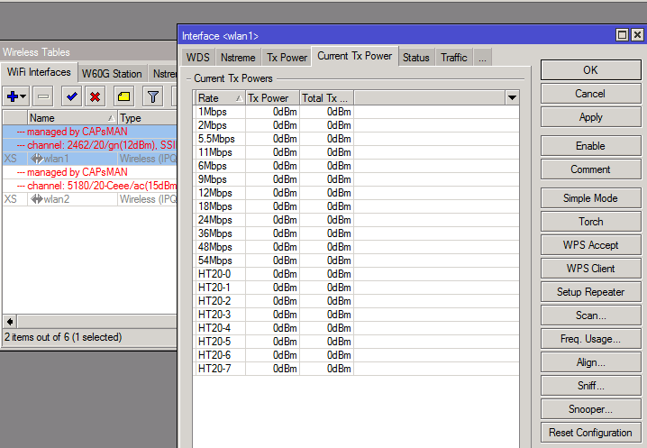

Да? Но как только поменяю `Тх Power` в CAPsMan контролёре, тaк сразу меняется `Current TX power` на точке.Erik_U писал(а): ↑08 май 2019, 20:14

Если интерфейс до CAPsMANa включался то таблица заполнена. Если сбросить устройство в конфигурацию САР то таблица нулевая. По крайней мере так на САР ас

Отключил САР на точке. wlan1 interface disable. Перезагрузил точку. wlan1 interface осталось disable.
Таблица пустая. Включил САР на точке. Таблица заполнилась соответсвенно Tx Power установками на конторолёре. Как-то так.
