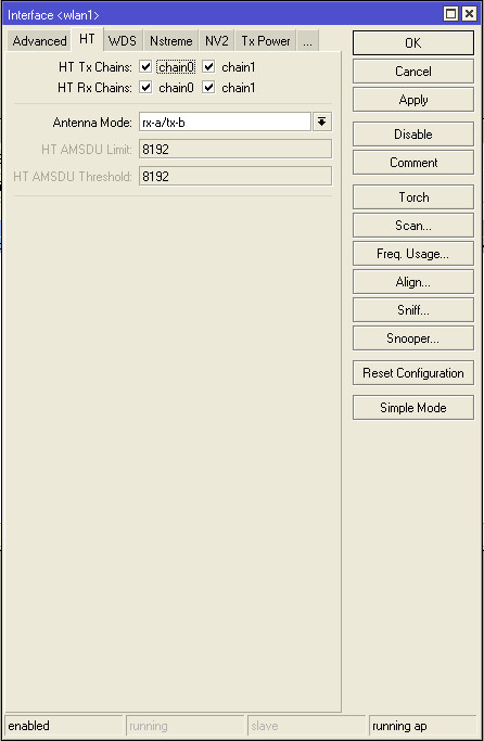

Re: 751U-2HnD и скорость wi-fi
Сообщение tensor » 02 апр 2012, 23:42
3
(51.48 КБ) 57 скачиваний
(59.25 КБ) 57 скачиваний
(55.81 КБ) 57 скачиваний

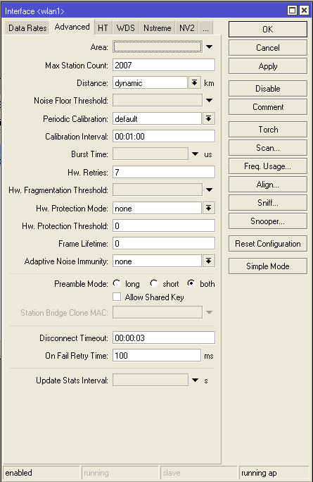

4
(61.76 КБ) 57 скачиваний
Сообщения: 2439
Сообщение iSupport » 03 апр 2012, 00:10
спасибо=)
но на порядок информативнее
/interface wireless export compact
tensor
Сообщения: 53
Зарегистрирован: 29 мар 2012, 22:57
Сообщение tensor » 03 апр 2012, 00:24
iSupport писал(а):спасибо=)
вы имели ввиду так:))
