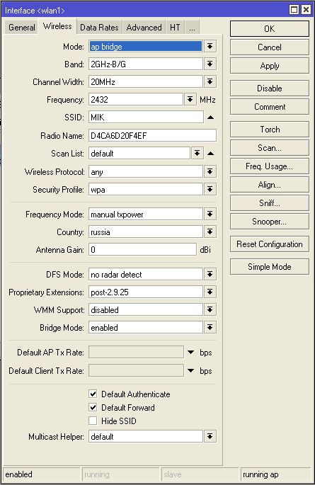

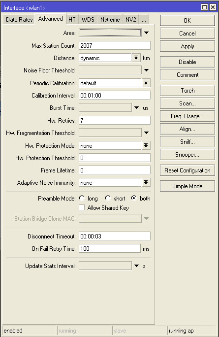

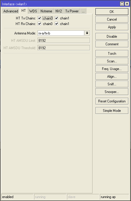

reefman
Сообщения: 21
Зарегистрирован: 12 дек 2011, 17:59
Откуда: Ногинск
Re: 751U-2HnD и скорость wi-fi
Сообщение reefman » 26 дек 2011, 10:51
поставил rtn16 AP заводской прошивкой 30 выдало
reefman
Сообщения: 21
Откуда: Ногинск
Сообщение reefman » 26 дек 2011, 11:02
мне интересно в чем дело и куда рыть
Мои кривые настройки?
Железо не тянет ?
Будет толк если поставить пигтейл + антену 9db или сразу 15-16 ?
Вопрос по пигтейлу когда консультировался с менеджером был неприятно удивлен с её слов пигтейл без разбора корпуса не поставить соответственно гарантию я теряю ?
Вроде в корпусе есть отверстие под ммсх
