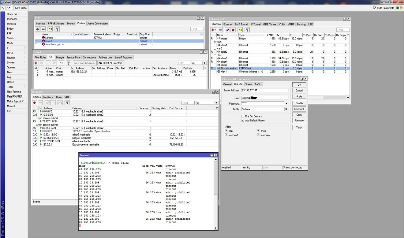

Да вы правы данный маршрут даёт PPP- клиент, Настраивал микротик по этой инструкции:
Создал DHCP-клиента, (сначала поставил default-route-instance=2 по рекомендации какой-то статьи, но сейчас работает и с 1), получил айпишники и кучу маршрутов
2) зашел в маршруты, увидел, что большая часть билайновских хостов доступна через один и тот же шлюз (в моем случае 10.88.16.1)
3) пользуясь DNS-ом билайна, поискал раз 10 IP-адрес tp.internet.beeline.ru (в терминале - :put [:resolve tp.internet.beeline.ru]), пришел к выводу, что он бывает в двух сетях, 78.107.1.0/24, 85.21.0.0/24
4) прописал статические маршруты
10.0.0.0/8 -> 10.88.16.1
78.107.1.0/24 -> 10.88.16.1
85.21.0.0/24 -> 10.88.16.1
5) добавил новый профиль PPP, примерно такой (задумка в том, чтобы второй конец тоннеля не маршрутизировался)
/ppp profile
add change-tcp-mss=yes name=Corbina only-one=default remote-address=127.0.2.1 use-compression=no use-encryption=no use-mpls=default use-vj-compression=no
6) далее просто добавляем l2tp-туннель, прописываем скрипт в автозапуск (см.ниже, скрипт нарыл где-то в интернетах), и все работает
:local interface "l2tp-out-beeline"
:local vpnserver "tp.internet.beeline.ru"
#:log debug message="Soft resolv script run"
:if ([/interface l2tp-client get $interface running] = false) do={
:log info message="VPN down. Refreshing"
/ip dns cache flush
:local "current-ip" [:resolve $vpnserver]
:local "old-ip" [/interface l2tp-client get [/interface l2tp-client find name="$interface"] connect-to]
:if ($"current-ip" != $"old-ip") do= {
:log info "VPN Server changed IP address from $"old-ip" to $"current-ip""
/interface l2tp-client set [/interface l2tp-client find name="$interface"] connect-to=$"current-ip"
найденой на: http://homenet.beeline.ru/index.php?sho ... 7689&st=60
Перепробовал с маршрутами всё что можно и честно говоря запутался - на данный момент результат такой как на скрине, локалка есть - интернета нет, а в статусе соединения внешний ай пи, или маршруты или нат - не знаю что уже не так. Очень прошу Вас помогите разобраться, если необходимы ещё какие то сведения для установления диагноза скажите, вышлю. Вторую неделю уже сижу с этим микротиком. iSupport- спасибо что помогаете мне, посмотрите пожалуйста мои настройки что не так с ними.

Сообщения: 2439
Re: Настройка интернет в RouterOS для Corbina
Сообщение iSupport » 25 авг 2012, 15:40
Дистанцию на маршруте локалки увеличьте до 10
он у вас первый на скрине
allexis
Сообщения: 17
Зарегистрирован: 21 авг 2012, 09:10
Сообщение allexis » 25 авг 2012, 22:20
Спасибо, дистанцию сменил на 10, теперь при поднятом L2TP маршрут локалки горит синим, в интерфейсе L2TP бегают цифры трафика, но пинга по прежнему нет. Но теперь появилось примерно раз в минуту обрыв и переподключение L2TP. Подскажите пожалуйста что ещё может быть не так?
