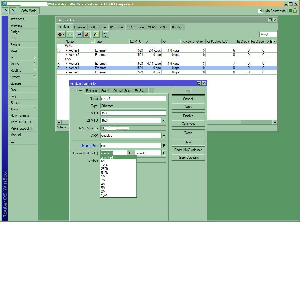

Нет, у меня на роутер приходит 30 Мб/с, а выделяю соседке 3 Мб/с. Сечас у соседки появился второй ноубук и она хочет поставить свич что б инет был на двух ноутах. Мне нужно выделить ей 3 Мб/с. а свичем пусть сами делят. Выделить на каждый ноут по 3 Мб/с меня не устраивает. Как можно это организовать и возможно ли вообще это сделать на микротике? Посадить ее на порт роутера и ограничить скорость на порту? Или межет можно создать группу с несколькими IP и выделить этой группе скорость?

Сообщение iSupport » 08 окт 2011, 12:08
сделайте ей отдельный порт в маршрутизаторе и порежьте его по скорости на 3 мбита

Сообщение RomM » 16 окт 2011, 22:59
iSupport писал(а):сделайте ей отдельный порт в маршрутизаторе и порежьте его по скорости на 3 мбита
Сори, а не подскажите как это правильно сделать, а то что то ничего не нашел. Да и так пробовал поковырять и ничего не получилось.
RouterBoard RB750G
Сообщения: 2439
Re: фильтрация по MAC.
Сообщение iSupport » 17 окт 2011, 08:17
interface -- Ethernet 5 - Babdswich - ограничение
ставите там 3m / 3m - вот вам и 3 мегабита на порту
