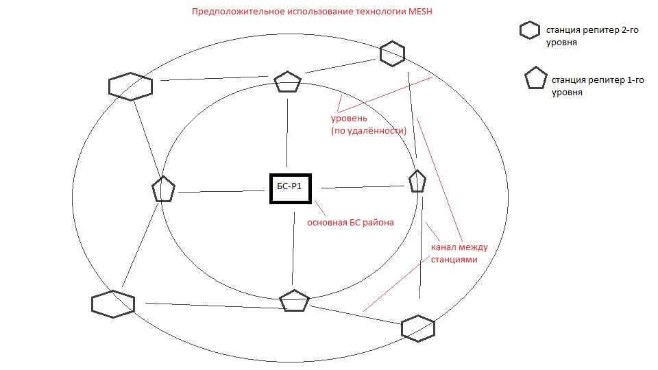

Wisee
Сообщения: 236
Зарегистрирован: 01 май 2012, 18:22
Re: Построение wifi-сети с роумингом
Сообщение Wisee » 05 янв 2013, 11:51
что тогда посоветуете?
Есть идея связать два района сетью Wi-FI (причём плотной) и под это дело планируется установка в каждом районе по 4-5 секторных антенн (или всенаправок) но в пране чтобы все эти антенны ловили сигнал от бс и ближайших антенн для создания обшей сети и возможности клиента переключаться от одной антенны к другой без его прямого участия (тоесть роуминг)
на всякий случай прикреплю рисунки (схематично)
такие БС (основные) будут на каждом районе . они будут брать весь траф по беспроводному мосту из БС над серверной в частоте 5ГГц
над самим районом планирую 2,4 Ггц. (есть конечно задумка и на 5 ГГц но не знаю как он поведет себя в городском массиве среди каменных 5-ти этажек, а вы как думаете?)
как сервер будет RB750 на станциях мозги: http://mikrotik.ru/katalog/katalog/mars ... groove-2hn
мосты от основной БС района и до серверной скорей всего на ubnt c AirMax на 5ггц
а на основной бс района (БС-Р1 или БС-Р2) поставить секторные http://wifimag.ru/cat/633/rf_elements_b ... 4_ghz_120/ (опять же в зависимости от часты 2,4 или 5ГГц) ну и на остальных примерно такие же.
как думаете реально?
(71.2 КБ) 123 скачивания
Wisee
Сообщения: 236
Сообщение Wisee » 05 янв 2013, 11:52
как сильно упадет скорость и качество сигнала?
